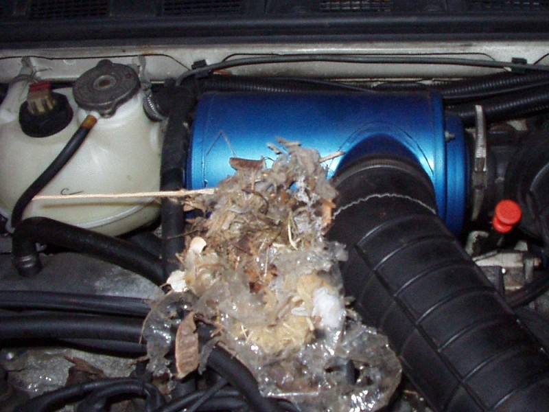

wir haben hier in der gegend eine wahre plage, allein auf dem dachboden sind schon min. 25 stück in die fallen getrappt, draussen in der werkstatt und im stall/carport hört es gar nicht auf.........
damit die dinger nicht so gern an die autos gehen sprühe ich die wagen beim reifenwechsel im herbst von unten immer schön mit fluidfilm ein - in der hoffnung sie wollen sich die pfötchen nicht schmierig machen
