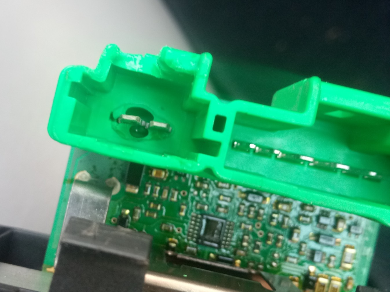

kurze Beschreibung, weder Klima noch Lüfter noch Frontscheibenlüftung funktioniert.
Sicherungen sind soweit I.O.
Vorwiderstand getauscht mit Stecker, waren angekokelt.
Lüfter und Klima gehen immer noch nicht.
Hat jemand noch ein Plan was da los sein könnte? Oder gibts ausser den Sicherungskasten unterm Lenkrad noch irgendwo Sicherungen? Oder muss ich noch irgendein Relais tuschen/kontrollieren?

Mit Lüfter meinst Du Innenraumgebläse?
Kommt denn Spannung am Gebläse an?
Sicherungen im Motorraum geprüft?
Ev. hat der noch grosse Sicherungen unter dem Sicherungskasten im Motorraum.

Ich bin mir fast zu 100% sicher das dein Gebläse durchgebrannt ist.
So ein Schaden am stecker geht so gut wie immer mit dem dazugehörigen Komponenten.
War bei meiner kraftstoffpumpe ähnlich, da war die Sicherung mit dem Stecker durch, hab neuen Stecker angelötet und nichts ging da die pumpe auch durch war.
Aber wie Rolf schon geschrieben hat, überprüf erstmal ob da Spannung am Gebläse ankommt.
Wenn sie ankommt dann ist das Gebläse tot.
Ohne Gebläse kannst auch keine klima anschalten.

kleines update, habe heute mal die Sicherungen im Motorraum kontrolliert, da ist eine 32 er normale und eine 40er maxi Sicherung durch gewesen.
Heute kam auch der neue Lüftermotor, also muss ich jetzt erstmal den Lüfter wechseln und warten bis die 40er maxi da ist und dann schaue ich ob alles wieder funktioniert.
