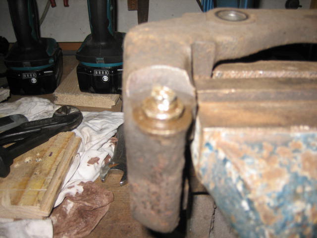

ich wollte grad die bremse vorne gangbar machen, eine seite ok, auf der anderen seite hängt eine führungshülse.
na ja, irgendwie versucht gangbar zu machen, aber die mutter wollte nicht so wie es sollte und es machte "knack" und ab war sie auch schon,
nun brauche ich einen neuen bremssattelträger. der rest der hülse bewegt sich kein stück. system ist von lucas. Fahrzeug-Identifizierungsnummer (FIN/VIN) VF38ERFVE80546895.

Träger ist ohne Hülse geliefert und NFP= Nicht mehr Lieferbar.
Hülsensatz kriegst Du noch.
Alte Hülse ausbohren.
Satz: 4439.17
ok, so was habe ich mir schon gedacht, schöne arbeit.
so sieht´s aus:
alternativ was gebrauchtes suchen, muß aber auch passen.
na ja, wer keine arbeit hat macht sich eben welche.
ist aber auch verhext, hinten links war eine seite schwergängig, geht nun aber wieder. vorne dann diese überraschung.
