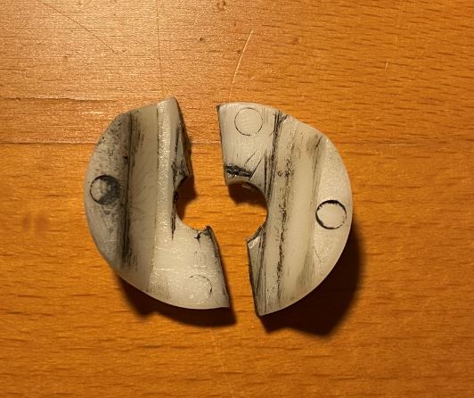

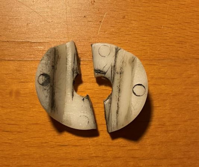

Danke euch! Habe heute mal angefangen auseinanderzubauen und habe von oben ein halbes weißes Rädchen liegen sehen ...
Scheint wohl was gebrochen zu sein.

Rückmeldung.
Es war ein gebrochenes Teil, das auf der Gleitschiene gegenüberüber angebracht ist. Ein Teil ist runtergefallen, das andere hat sich in der Schiene verklemmt und so die Weiterfahrt des Fensters verhindert! !
Aber was für ein Aufwand den FH aus und einzubauen... schlimm.

Kuriose Sache, meiner einer hatte letzte Woche den gleichen Schaden..
Von diesem Teil sind in den FH hinten jeweils 3 Stück verbaut.
Bei meinem defekten Heber waren die anderen zwei auch schon angebrochen.
Hatte ohnehin noch einen gebrauchten Heber in schlechterem Gesamtzustand aber mit besseren Gleitsteinen, habs also umgebaut.
