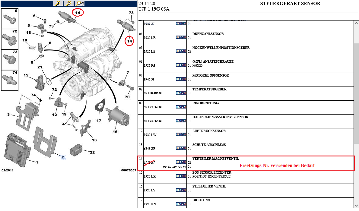

Wo finde ich die Nockenwellensensoren - sind das die zwei Steckverbindungen, die auf der Steuerseite vom Block seitlich (Kotflügel) rechts und links (vom Kotflügel aus gesehen) von der Zylinderreihe montiert sind? Wie kann man die prüfen über den Wiederstand (wie hoch muß der Wert sein)?
Welcher von beiden ist der Auslass-Nockenwellenversteller und ist der Versteller in der gleichen Baugruppe wie der Sensor?

Phasenverschieber Auslass -/ Einlass sind beide identisch. Wenn Du da ranwillst, baue Sie aus, reinigen, quertauschen, Fehler löschen. Spezialwerkzeug wird nicht benötigt. Wandert der Fehler von Auslass auf Einlass mit, ist der Phasenversteller defekt.

Versteh ich die Skizze richtig?
- Blickwinkel durch die Windschutzscheibe
- die rot markierten Bauteile sind die, die ich reinigen muß
1)
Ist das Bauteil direkt unter dem Ölprüfstab das eventuell defekte Auslasventil?
(also nur die Sechskantschraube lösen und herausziehen)
2)
Das andere Ventil ist unter der Abdeckung bei der Windschutzscheibe?
(ist die Schraube auch so versteckt wie die andere?)
3)
