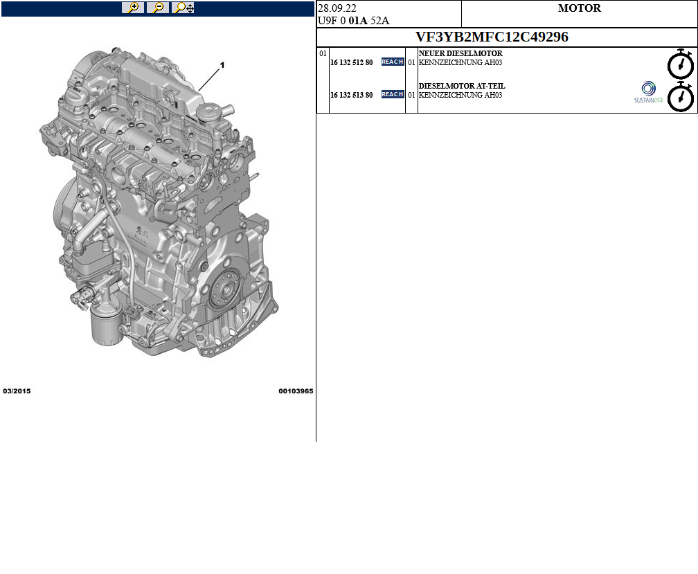

Beitrag von Emma65 » Mo 31.10.22 17:33
VF3YB2MFC12C49296
Kennzeichnung Motor ist AH03
Ich glaube aber persönlich nicht dran, das es nur mit einem Motortausch getan ist.
Zuletzt geändert von Emma65 am Di 01.11.22 09:07, insgesamt 2-mal geändert.

Beitrag von Bastelhugo » Mo 31.10.22 20:35
Ah, danke euch beiden
Dann kann ich feststellen, dass ein AH03-Motor passt, richtig
