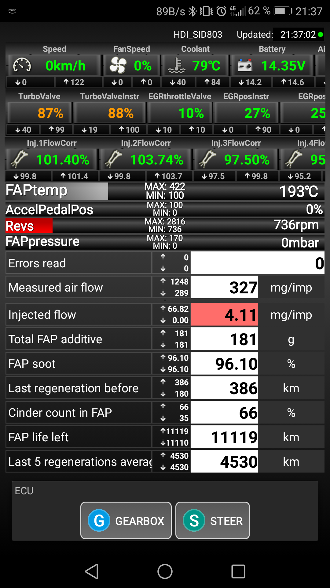

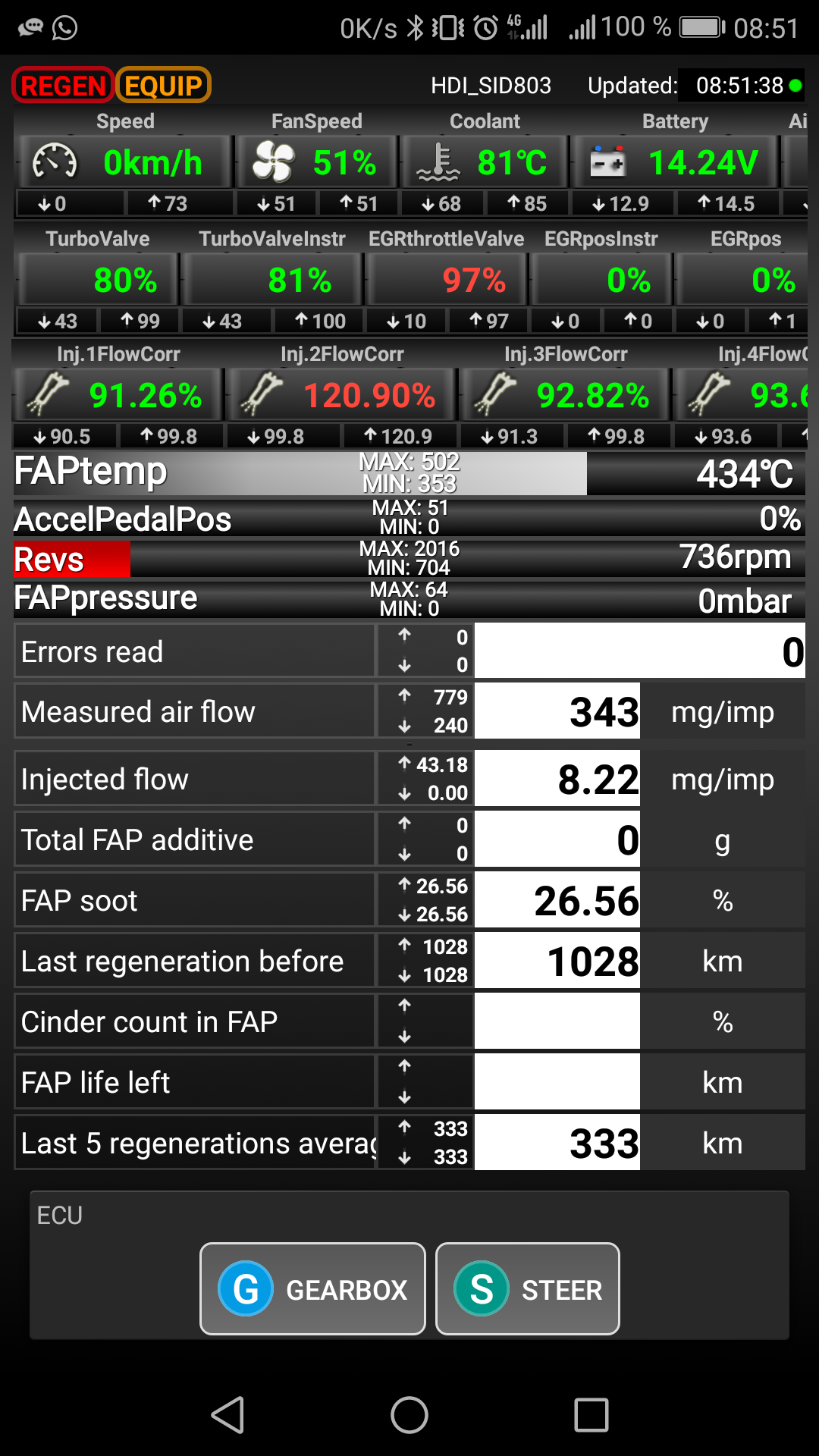

PIDs kenne ich nicht, aber ich kann dir https://www.amazon.de/FAP-Citroen-Peuge ... 01LJUI2TA/ empfehlen. Nutze ich seit mehreren Jahren mit meinem 407 und zeigt sehr viel an. Wenn eine Regeneration läuft wird dies auch oben links angezeigt als Regen. Und Equip bedeutet, dass zusätzlich die Heckscheibenheizung aktiviert wurde (und evtl. weitere Verbraucher?).
FAP soot: Asche, die im FAP verbleibt.
Cinder count in FAP: Ruß. geht nach Regeneration immer auf 0 zurück.
Wenn du den DPF reinigen lassen willst statt austauschen, dann solltest du es nicht so übertreiben wie ich mit 96%. Bei mir war die Reinigung nur teilweise erfolgreich und der DPF wurde danach als 26% voll erkannt.
