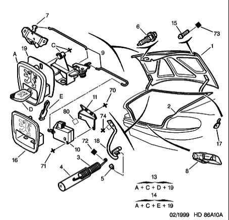

ich habe heute versucht das Heckklappenschloss auszubauen und kläglich gescheitert
Wie bekomme ich es ausgebaut ?
Die 2 Kreusschlitzschrauben raus , Gestänge ab, aber vom Deckel löst sich weder das innere noch das äußer Teil A 16 ,19,C.
Gibt es da noch einen Haken den man weg drücken muss oder eine Klebestelle ?
Gruß Rike
ich kann mir schon vorstellen das es verklebt ist, da soll ja auch kein wasser durchkommen.
vlt. mal mit wärme probieren, erst mal den fön nehmen. sonst heißluftpistole, hier aber nicht zu viel hitze einsetzten, sonst kriegst noch lackprobleme.
