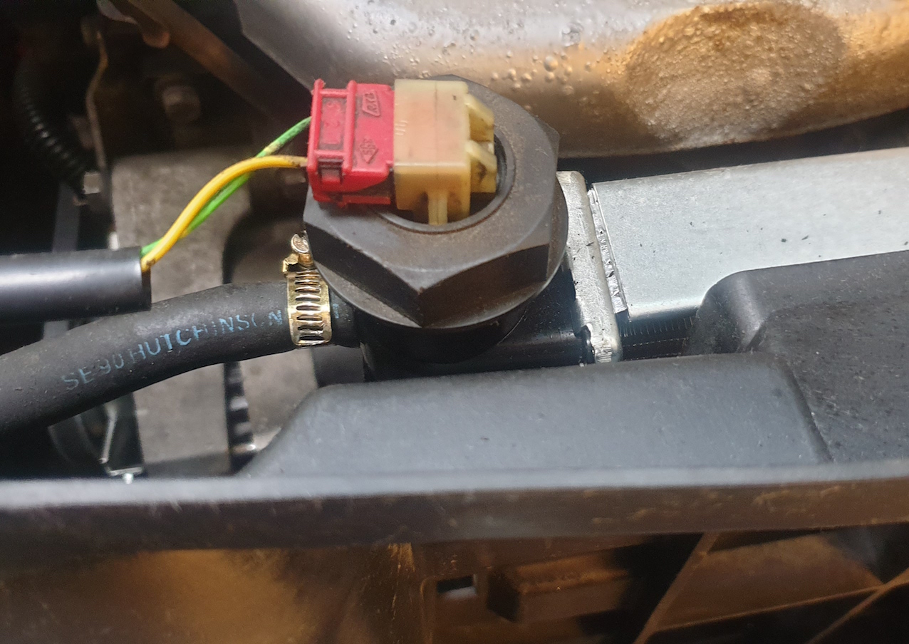

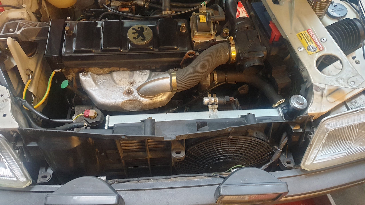

				Hallo Zusammen;
mein Kühler hat geleckt und jetzt habe ich einen Neuen reingebaut. Bei der Gelegenheit natürlich alles sauber gemacht, u.a. vermutlich ein Sensor (?), der links im Kühler in einer Plastikröhre steckt. Was macht der, wie heißt das Teil und wo kriegt man Ersatz her? In dem Rohr steckt ein Einsatz dri und der ist vorne aufgerissen. Es scheint - wie der Kühler auch - noch die Erstausstattung zu sein, von daher darf sowas auch mal kaputt gehen.
Anbei zwei Bilder - einmal Übersicht, einmal Detail.
Danke und Grüße

				Das Ding heisst "Kühlwasserstandsschalter" und hat(te) die Teilenummer 130624.
Ist aber beim Freundlichen nicht mehr lieferbar.

				Vielen Dank, oh Obelix. Bei Daparto finde ich nichts dergleichen, aber mir will scheinen, daß es auch nicht lebensnotwendig ist.

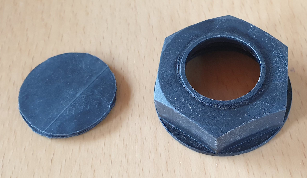

				Das besagte Teil leckt - ganz oben kommt die rote Sauce raus. Daher jetzt die Redneck-Lösung: Eine Scheibe aus dünnem verzinktem Blech mit 32 mm ø geschnitten. Dazu zwei Scheiben aus dünnem Gummi mit gleichem Durchmesser aus einem Fahrradschlauch geschnitten. Vorder-Rückseitig auf das Blech geklebt, zwei dicke Karosseriescheiben aus VA als Distanzhalter eingesetzt und gut war die Welt. Dicht ist.

				Scheisöh; jetzt drückt er woanders raus...
