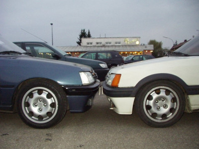

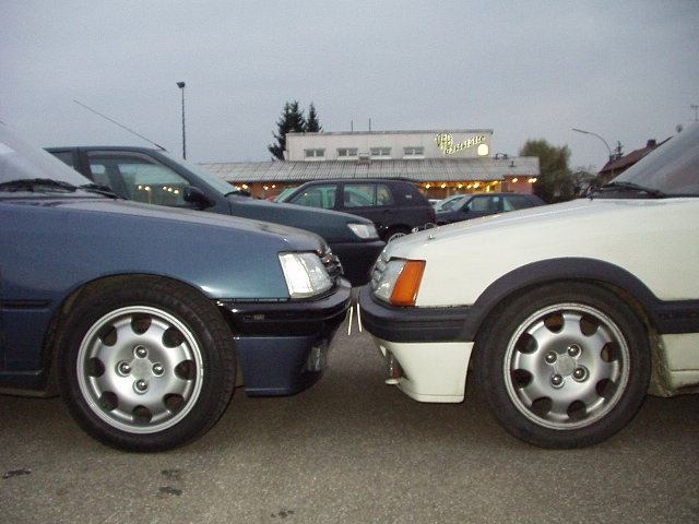

links= gti-schürze an schnulli
rechts= gti
VF34H5FWC9S197117

Beim Teutates, vielen Dank! Die GTI-Schürze passt auch auf die gewöhnlichen 205, verstanden.
