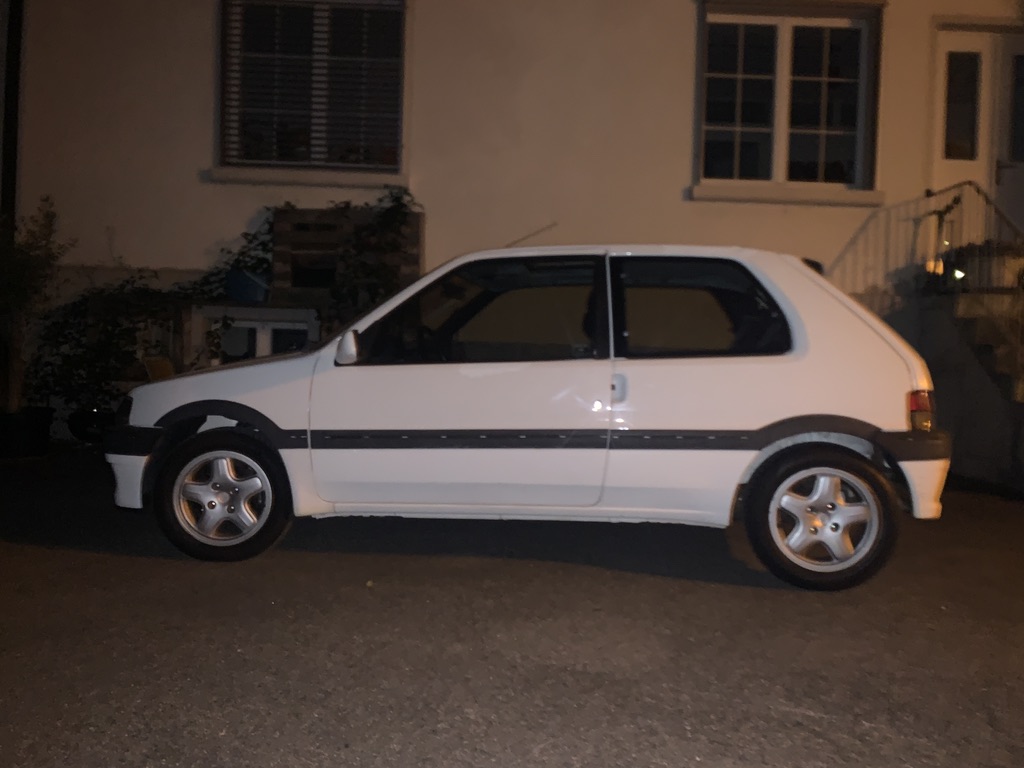

Ich habe mir vor kanpp zwei Jahren als Erstwagen einen 106 Xsi gekauft. So sah er damals aus: https://www.ricardo.ch/de/a/peugeot-106 ... fullscreen. Seitdem habe ich 15.000 km damit gemacht und ihn technisch und optisch nach meinen Möglichkeiten verbessert.

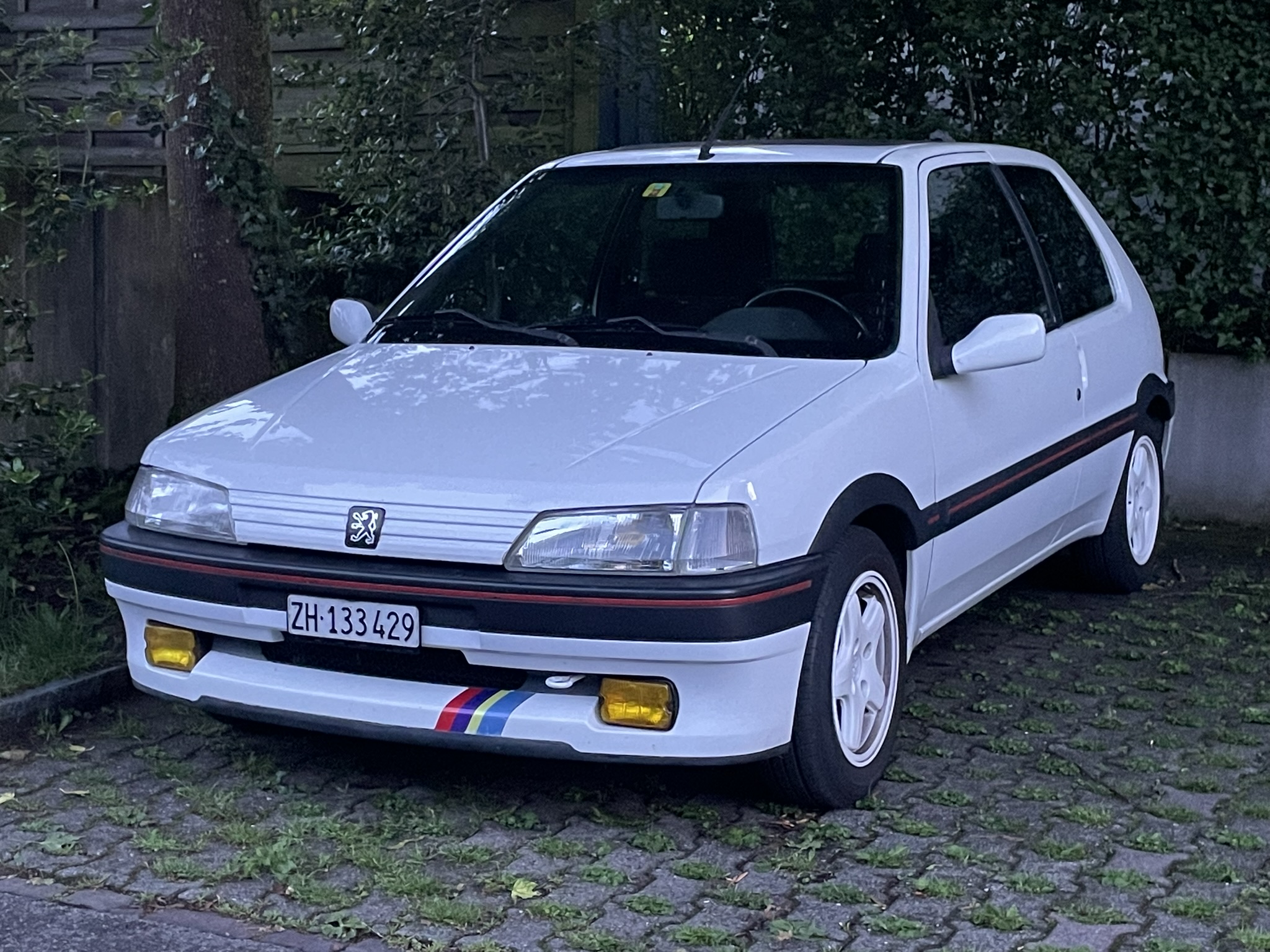

Nun habe ich günstige, in weiss neu lakierte, originale Felgen gefunden und bin grundsätzlich sehr glücklich mit dem Auto. Das einzige, was ich aktuell vermisse, ist eine Tieferlegung.

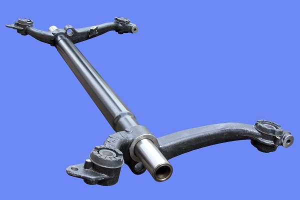

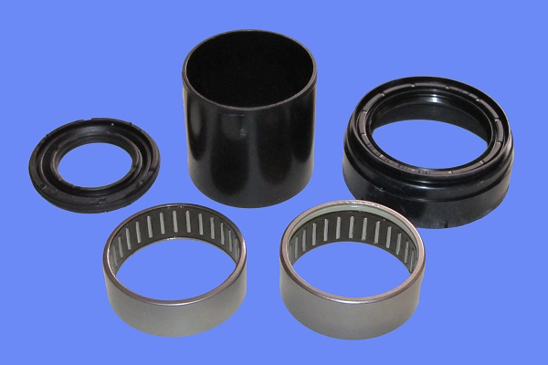

Spannend wirds an der Hinterachse. Ich hab erst einen 106 gemacht, das ist ordentlich ausgeartet. Zumal der Hobel auch etwas verbaut ist an der Achse. Man kommt ned so schön dran wie an den 205 oder 306. Gebraucht werden auf jeden Fall neue Lagersätze für die Schwingarme, empfehlen würde ich auch die Gummis der Traversenhalterung. Das Zeuch ist alt und ausgenudelt, das lohnt sich, wenn man eh schon dabei ist, die Nadellager geben sowieso auf und verschleissen, wenn man die jetzt noch anfasst und sie sich quasi neu einlaufen müssen, hast ned lang Spass daran und Du zerlegst die Achse wieder.
Ich empfehle immer, ne gebrauchte Achse zu holen und zu überholen. Dann ist der Einbau schnell erledigt. Wenn man alles in einem Rutsch am/unterm Auto machen will, hast u.U. tagelang ne Immobilie rumstehen, das frustriert dann ordentlich. Hängt natürlich auch davon ab, wie gut die Ausstattung ist, die man zur Verfügung hat, das ist kein Job für nen Samstagnachmittag.
Die Spurverbreiterungen kann man durchaus gebraucht nehmen, da kann ja im Normalfall nix kaputt gehen. Da würde ich aber auf jeden Fall nen Satz zusätzliche Radschrauben organisieren, je nach Stärke der Platten musst u.U. die Schraubenlänge anpassen. Darauf achten, dass bei den Platten zum anschrauben auch die Schrauben dabei sind, mit denen die Platten an der Achse befestigt werden, die bekommt man ned so ohne Weiteres nachgekauft. Die sind i.d.R. mit flachen Köpfen ausgestattet wegen der Bauhöhe.
Bevor Du die HA angehst, auf jeden Fall alles an Infos zusammensammeln zu der Arbeit, dabei gilt es einiges zu beachten, an das ein Neuling nicht denkt.
Beiträge: 19541
Re: 106 Xsi Tieferlegung
Beitrag von obelix » So 26.05.24 11:49
Das ist die Traverse, die vier runden Gummilager sind gut zu sehen.

Und das die Nadellager, das ist der Satz für eine Seite
