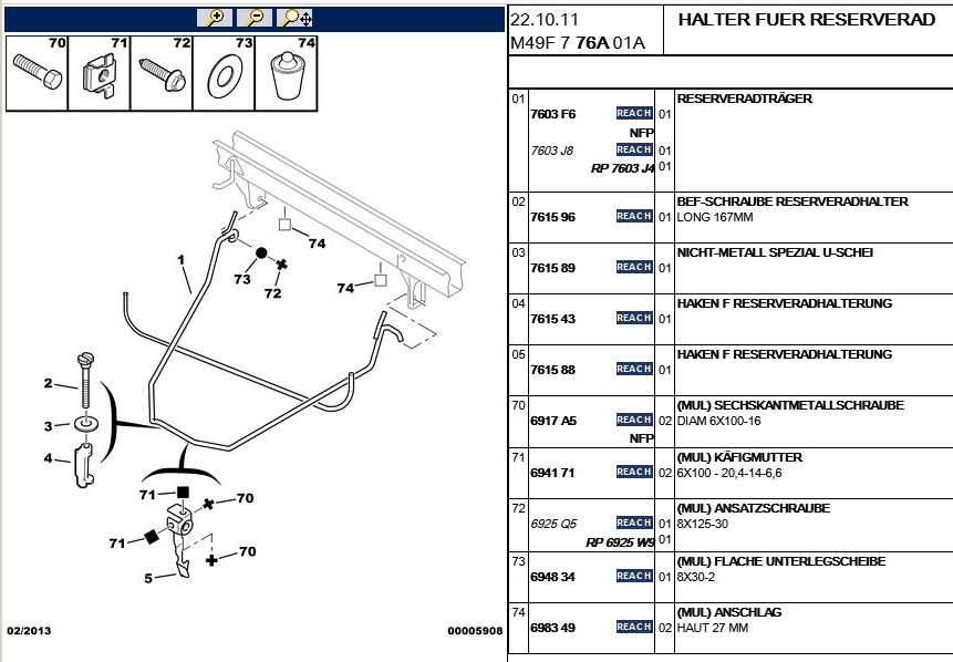

da unter meinem Partner wohl noch das erste Ersatzrad hängt, möche ich nun, nach 26 Jahren, den Korb, wahrscheinlich das erste Mal lösen.
Der Halter und die "Gewindestange" die den oberen Halter bilden, bekomme ich nicht los.
Im Moment bin ich am Bohren, von oben, um das Konstrukt zu lösen.
Hat jemand eine Zeichnung oder Bezeichnung von dem oberen Dingens?
Oder weiss jemand, wo ich diese Teil, wie auch immer es heissen mag, kaufen kann?

Ist es denn wirklich so schwer, bei technischen Anfragen, Fahrzeugdaten mit Fahrgestellnummer reinschreiben.? 🤔
Es gibt Helfer die Zugriff auf die Peugeot Servicebox haben. Dazu benötigt man aber eine Fahrgestellnummer, um
eventuelle Fehler bei der Ersatzteil Suche zu vermeiden.

Entschuldigung, hast ja Recht: VF35CD9BD60099416

Danke für das Bild, obelix!
Da muss ich heute nochmal dran und werde berichten.
