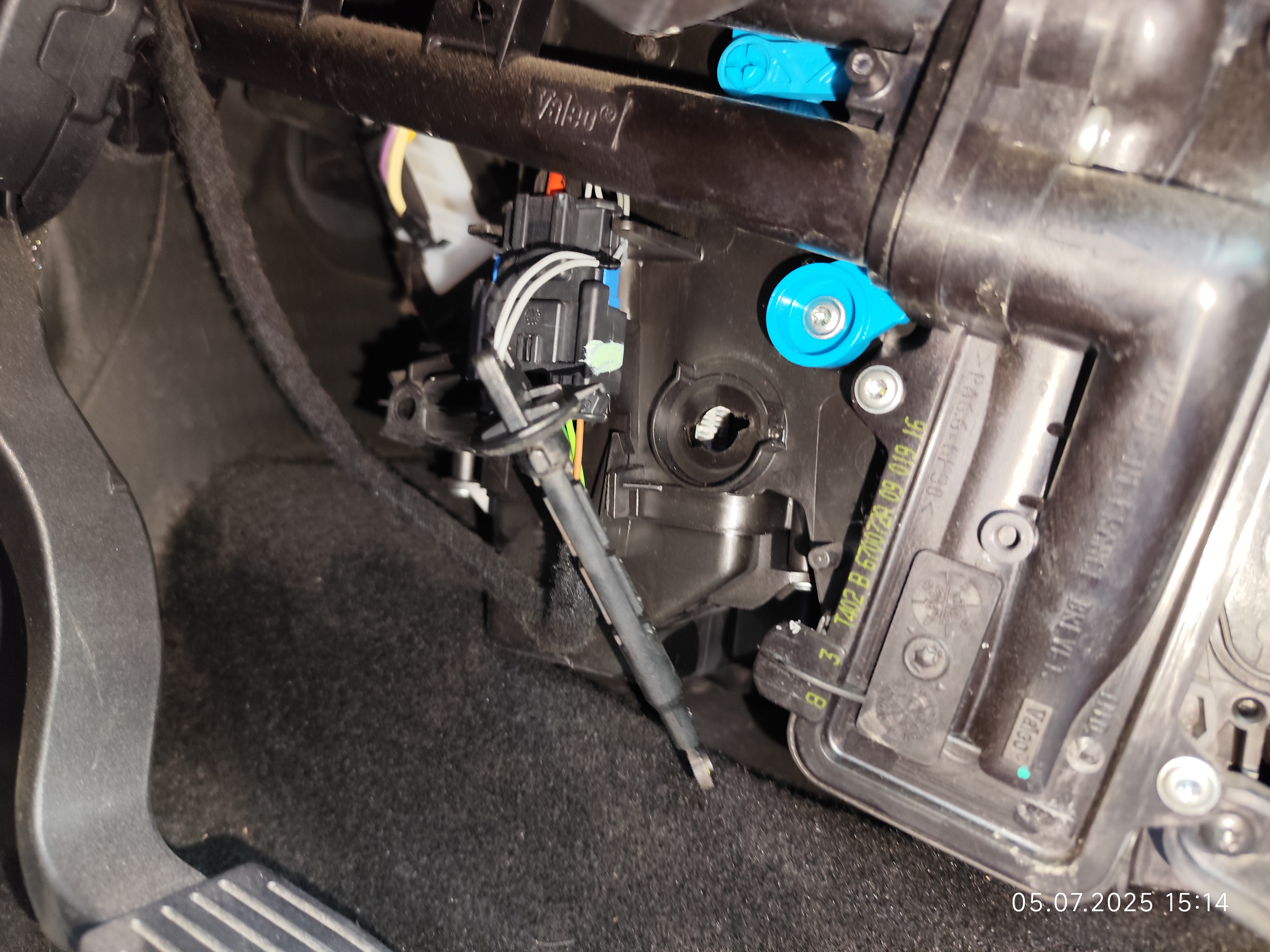

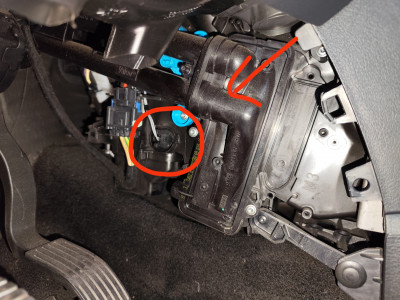

207 SW Fahrerseite
Servus zusammen,
ja das Thema wollte ich beim 207 meiner Frau angehen und bin auf der Fahrerseite auf die Suche gegeangen.
Beim 307 war da der relativ große Temperaturfühler verbaut und beim raus drehen ergab das eine gut 2-3cm große Runde Öffnung.
Hier beim 207 ist an dieser Stelle nur eine kleine Öffnung, aber auch ein Temperaturfühler verbaut und da habe ich dann ein ca. 0,7-0,8cm Loch.
Da wird es dann schon schwer das Desinfektionsmittel mittels Lanze einzubringen.
Aber ich werde jetzt mal die Tage auf der Beifahrerseite nachschauen ob da ein Serviceloch ist so wie Qxas das vermutet.
