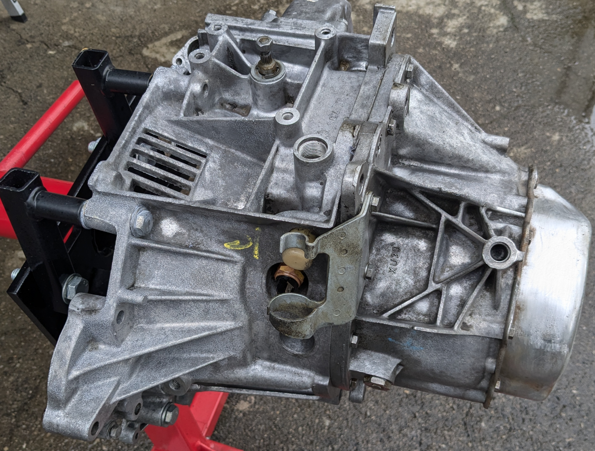

Hallo zusammen,
da ich nun ein wenig Zeit beim Motor habe, wollte ich mich mit dem Getriebe beschäftigen.
Als Erstes: als ich das Getriebe vor ca. 14 Jahren das letzte Mal betätigt habe, funktionierte es tadellos.

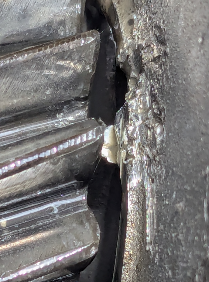

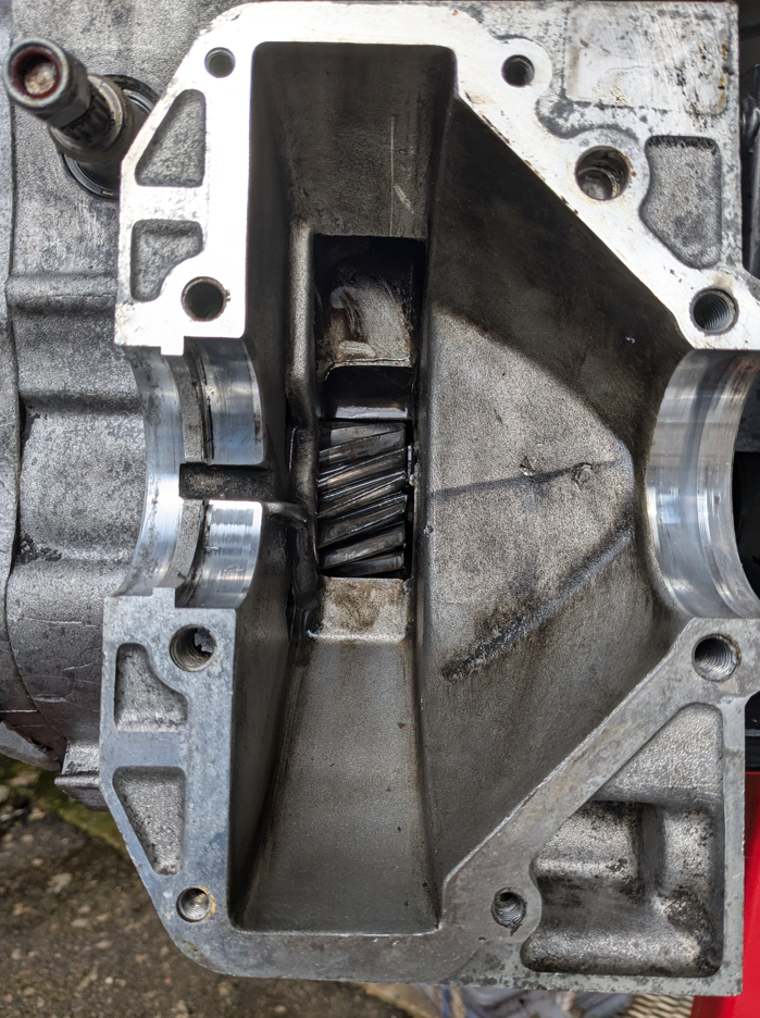

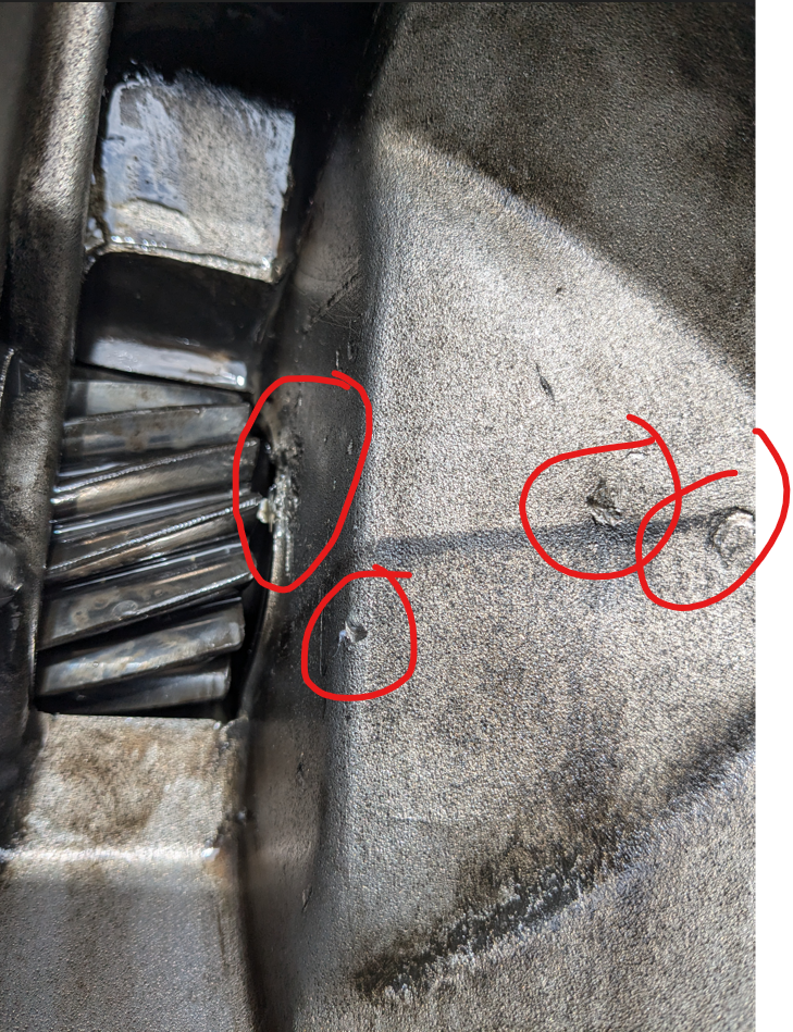

Ich wollte es eigentlich nur reinigen. Habe aber die Öffnung vom Wellendichtring nicht richtig abgedeckt und es kam Wasser und Dreck rein (so war meine Vermutung) - also habe ich den Deckel abgenommen. Zunächst sah alles super aus aber dann die "Problematik". Es gibt so etwas wie "Einschlagstellen" - was soll ich davon halten? - siehe Bilder. Fremdkörper habe ich nicht entdeckt (könnte aber auch mit dem Ablass des Öls ausgespült worden sein) - wobei ich nur den "Deckel" abgenommen habe. Danke!

Das ist aber kein 1.9er Getriebe.
Mit der vorderen Einfüllschraube und ohne OT-Geber-Aufnahme ist das eher was aus nem ganz frühen 1.6er, so bis Ende 1985.
Und ja: da ist irgendwas mechanisch durchmarschiert.
Wie schaut das Differential aus? Vor allem die Ausgleichsräder? Diese frühen Getriebe haben da noch jene Bauform, bei der man nicht beide Antriebswellen ziehen darf ohne die Kegelräder mit Dornen in Position zu halten.

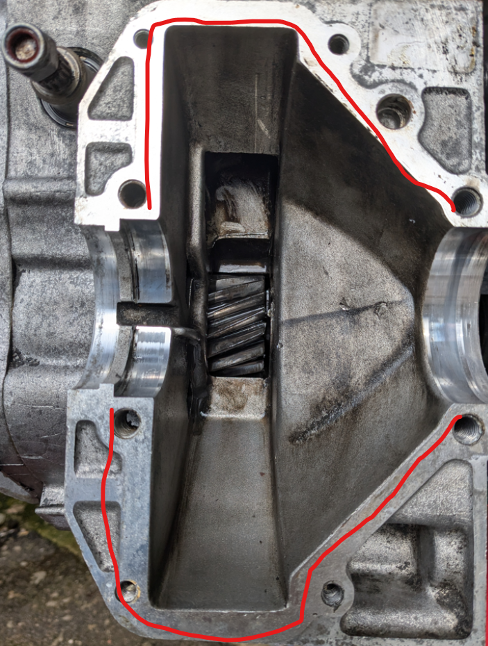

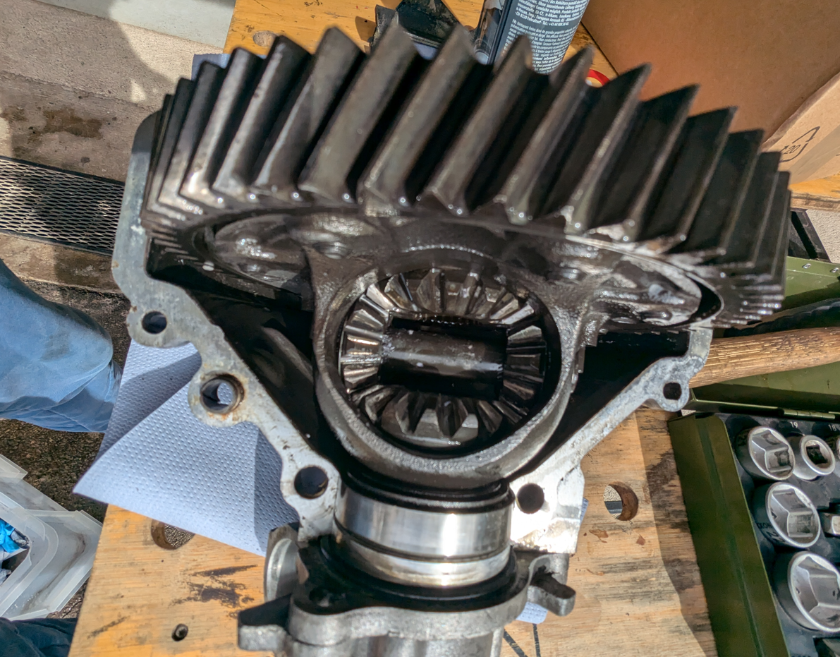

...danke für die Antwort. Mein GTI ist Baujahr 1987. Wie aus einem 1.6er?
Also das Getriebe komplett öffnen und nach dem "Splitter" oder was auch immer suchen?
Sieht eigentlich super aus:

ich habe noch eine Frage. Was aufgefallen ist, dass keinerlei Dichtung hier vorhanden ist. Man kann anscheinend auch keine kaufen, Im Video habe ich gesehen, das jemand dort so eine "flüssig" Dichtung draufschmiert. Kommt da keine hin? Ist ja immerhin die Ölwanne des Getriebes. Hielt allerdings bei mir seit mehreren Jahrzehnten dicht. Danke

Die Getriebe gab es in mehreren Evolutionsstufen. Die Einfüllschraube auf der Vorderseite ist irgendwann Ende 1985/Anfang 1986 entfallen, dafür gab es dann eine Einfüllschraube am Blechdeckel des 5. Ganges, mit der man auch die Füllmenge besser bestimmen konnte.
Die Fotos sind leider etwas schwammig. Check die Ausgleichs- und Kegelräder auf Beschädigungen.
Der Differentialdeckel wird mit handelsüblicher Dichtmasse (Dirko S HT oder ähnliches) eingeklebt, da gibt es keine Papierdichtung.

Die Dichtmasse sparsam verwenden, auf ne gleichmässige Schichtdicke achten und aufpassen, dass nix ins innere des Gehäuses gequetscht wird. Das kann sonst u.U. da drinnen rumgeistern. Kann im Motor z.B. für böse Verstopfungen sorgen.
