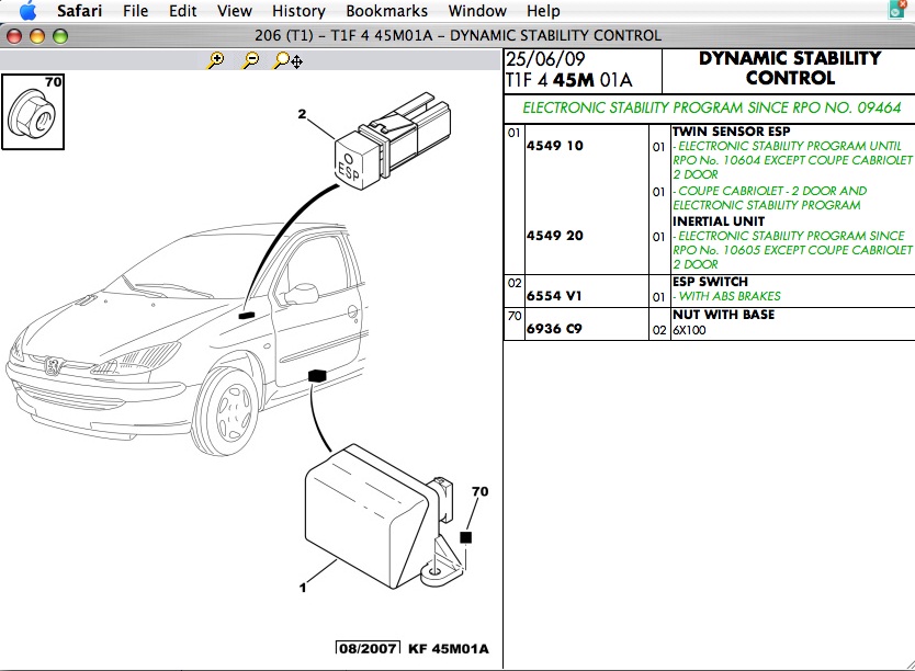

Hi Forum
Habe mich in eurem Forum Registriert mit der Hoffnung es kann mir einer von Euch weiter helfen.
Ich habe im Prinzip seit einigen Tagen das gleiche Problem wie Rubberduck. Seitdem einmal meine
Batterie leer war und wieder geladen wurde, habe ich diesen permanenten Fehler im Display.
ESP/ASR ausser Betrieb beim (un)freundlichen um die Ecke der für das auslesen des Fehlers
40€ verlangte, kam die Aussage das mein Querbeschleunigungssensor einen internen Permanenten
Fehler hat. Diesser kann nicht gelöscht werden, und Ersatz kostet min 823€ nur Material. Das
Auto ist jetzt 3,5 Jahre und hat 35 Tkm, das kann es doch nicht sein oder. Zur Sicherheit war ich
noch in 3 anderen Werkstätten, keiner konnte den Fehler löschen, und einer kam mit der selben
Diagnose wieder. Wer kann mir sagen wo dieser Sensor genau sitz? Laut Aussage der Werke im
Schweller der Fahrerseite, da habe Ich auf die schnelle aber nicht sehen können. Teppisch hatte
ich etwas weggelegt, aber da sind nur Kabel. Wer kann so was günstiger besorgen, Unfallauto
oder so. Ich hoffe ein PUG Experte kann noch was dazu sagen.
gruß und danke Hias
* Achso Bauteil Nr. ist 0000454910
