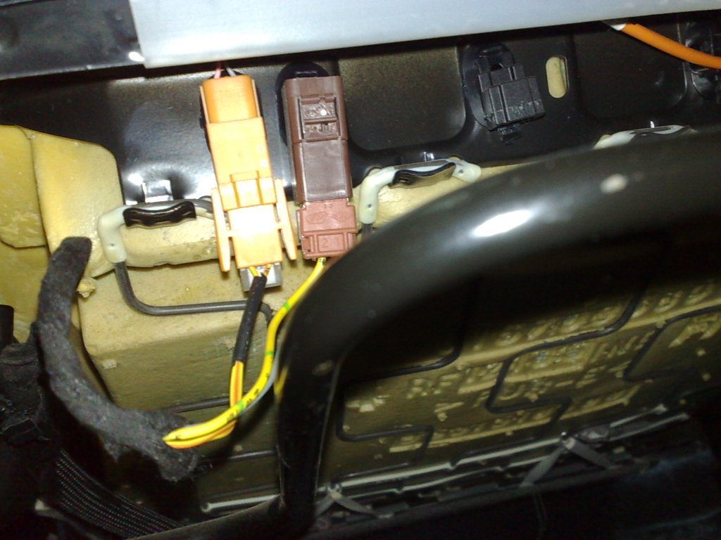

Hallo zusammen,
ich habe bei meinem 406 unter den Vordersitzen entdeckt, dass hier jeweils zwei Stecker in die Sitze gehen. Der eine Stecker ist orange, und der andere rot. Bei haben zwei Adern.
Wofür können die denn sein. Mein 406 ist BJ 12/97 ohne Seitenairbag und ohne Sitzheizung. Einen Stecker könnte ich mir noch mit pyrotechnischen Gurstraffern erklären. Aber wozu der ander Stecker? Habe ich eventuell schon eine Sitzheizung drin, die nur nicht angeschlossen ist?

haj,
könnte evtl der stecker für die nicht vorhandene sitzheizung sein.
bei mir sind auch zwei stecker unter den sitzen, ein orangener und ein weisser glaub ich.
der orangene geht an die gurtstraffer :)

ok, dann lasse ich den orangenen mal in Ruhe :zwinker:
Vielleicht habe ich ja Glück, und da ist schon eine Sitzheizung eingebaut. Werde mal durchmessen, wie viel Widerstand dran ist. Die werden doch nicht einfach Kabel angeschlossen haben ohne Heizmatte, oder?

von zaphod2
und der weise normalerweise für die anzeige im kombiinstrument für (nicht)angelegten gurt... aber ein roter stecker?

von madmadix
also aus meinen ledersitzen hängt ein brauner stecker heraus, ich gehe mal davon aus das der für die sitzheizung ist.
der weisse (?! weiß ich garnimmer so genau) war unterm teppich versteckt.
Peter

von scrooge313
der rote Stecker sitzt direkt neben dem orangen. Die sind auch nicht versteckt, sondern sind direkt an der Sitzunterseite angeschlossen.
Ein Foto davon anbei
OK, der Stecker scheint wohl eher braun zu sein :floet:
Der sah doch so rot aus :zwinker:
