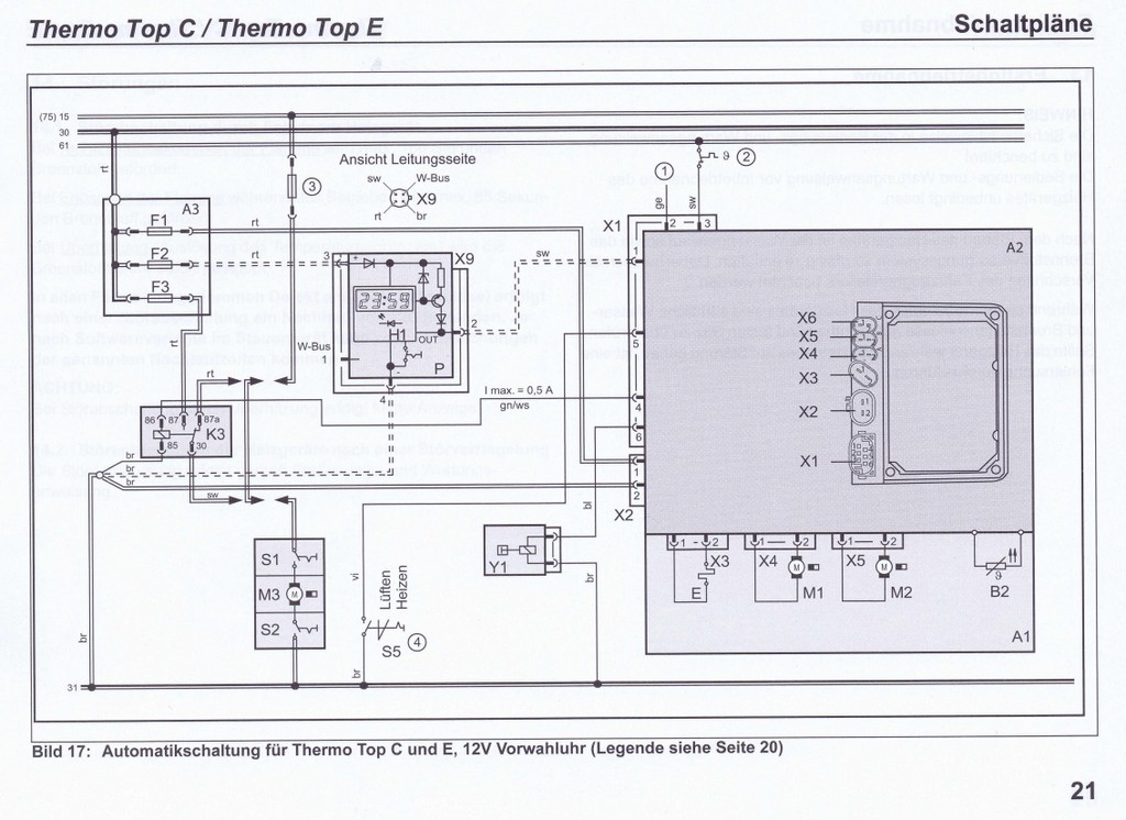

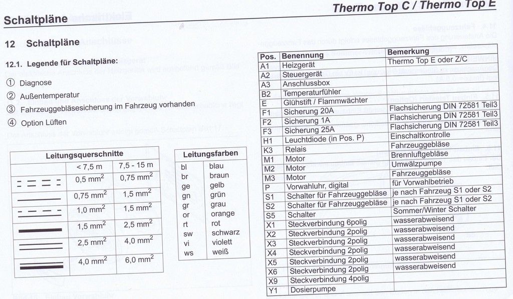

Was mich etwas verwundert, es führt ja ein Plus Kabel zum Lüfter und ein zweites dünneres Pluskabel zur kontrolleinheit von Peugeot ob Plus geschaltet wurde/wird, dies hat die Firma die die Standheizung eingebaut hat auch über das Relais der Standheizung schalten lassen.
Also ich werd mal schauen :traurig:
schaltplan webasto [1024x768].JPG (159.37 KiB) 2794 mal betrachtet
eläuterung webasto schaltplan [1024x768].JPG (181.31 KiB) 2794 mal betrachtet

muß dich mal was fragen. die werkstatt, ist das eine die viele STH einbaut? hat sie nach dem schaltplan den lüfter angeschlossen? oder nach dem der extra von webasto für deine autobaureihe entwickelt wurde?
weil was du hier zeigst ist ein universal schaltplan für autos ohne klimaautomatik.

Beitrag von flummip » Do 28.01.10 15:40
Sie sind Webasto Partner und sie bauen öfter Standheizungen ein.
das ist einfach diese allgemeine Anleitung die ich mitbekommen habe.
Ihrer aussage nach haben sie sie so eingbaut wie es vorgegeben ist.
Die Standheizung läuft ja eigentlich auch tadellos.Das Problem ist ja das das Gebläse für ein paar kilometer funzt bis ich
den motor ausgemacht habe und wieder losfahren will, dann ist es aus.
