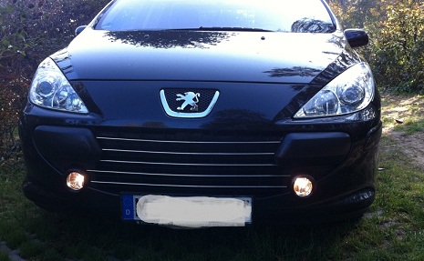

Hallo, habe bei meinem 307 SW (Phase II) gerade die NSW gegen die 90 mm H15-Module von Hella als Nebel-/ Tagfahrlicht tauschen lassen. (Hella-Teile Nr.: 1N0 010 294-001) Der Vorteil ist, die NSW-Funktion und die Originaloptik bleiben erhalten. Meine Werkstatt hat andere Tragrahmen angefertigt, die Stecker besorgt und die Sache verkabelt (4 Std. Arbeitszeit). Funktioniert perfekt und schaut supa aus!
