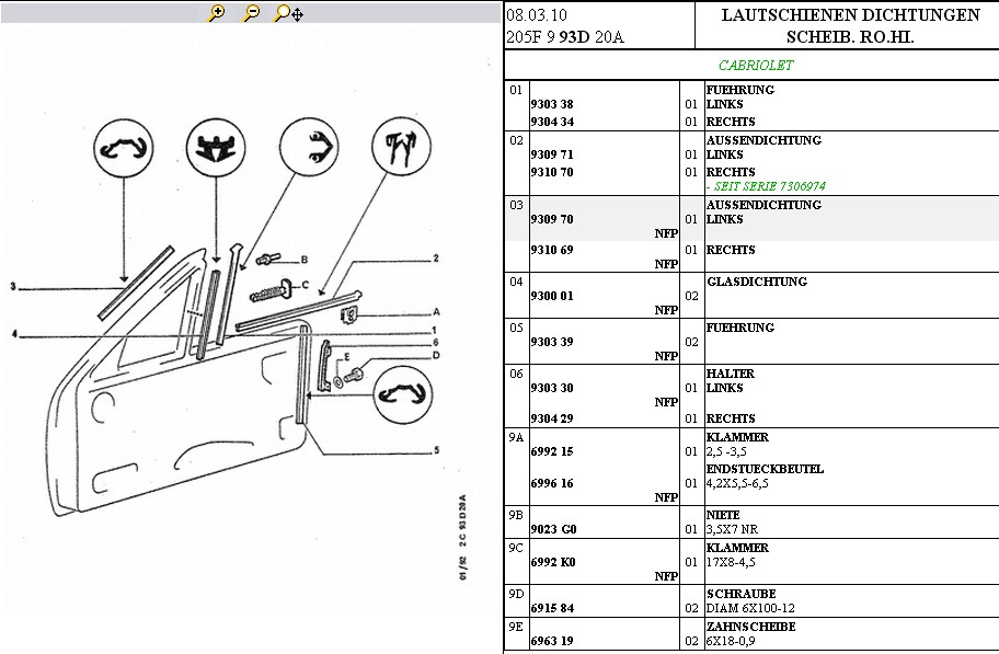

Was meinst da genau?
Übrigens bei den Zahlen das kürzel NFP bedeutet das es NICHT mehr erzeugt wird.
Cabrio tür

danke für die Antwort. Das Bild kenne ich.

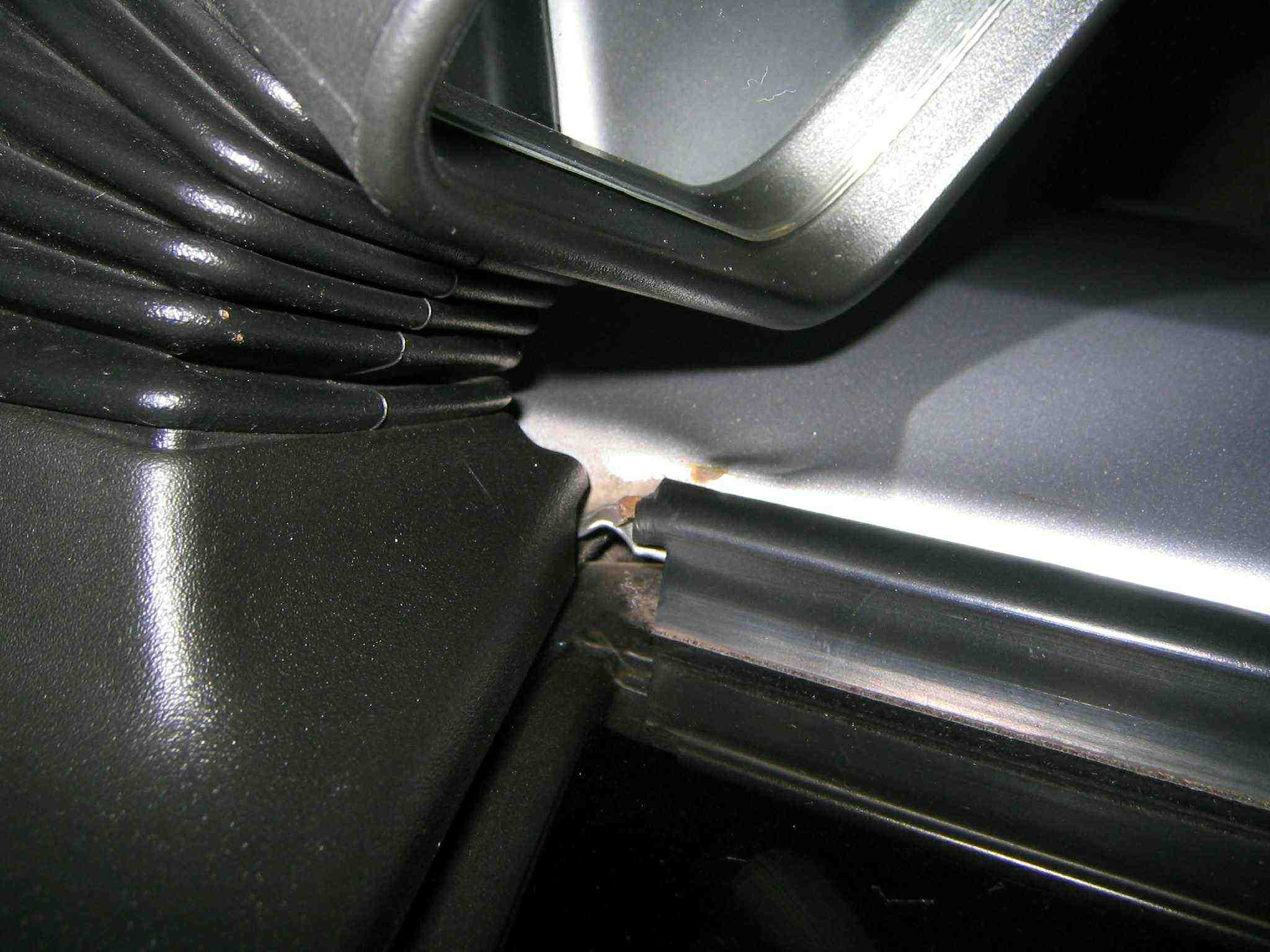

Irgendwie ist da ein Zahlendreher drin. Ich halte hier in der Hand zwei orginal verpackte, neue Leisten mit den Nummern:
9310.70 und 9309.71
Die sind ohne Probleme lieferbar. Die Klammern (A) habe ich auch bestellt. Gibts im Zehnerpack.
Das, was ich meine ist auf deinem Bild nicht drauf.
Kannst Du den kleine (bräunlichen) Stift/Platte erkennen? Außenkante der Dichtung, vorne. Wenn die Dichtung die richtige Länge hätte, dann wäre es unter der Außenspiegelverkleidung. Tschuldige, dass das Bild so groß ist.
Mit Dank und Gruß
Frank

Hmm gute frage was das bräunliche Dings sein soll....
Was ich sicher weis, das die Dichtungen fast alle das berstreben haben kleiner zu werden ( schrumpfen ).
Jetzt könnte natürlich sein das der Vorbesitzer da was umbastelt hat damit die Dichtung nicht rumwandert oder so.
Aber mal abwarten was die Cabrio spezies dazu meinen, ich kann mir da echt keinen reihm draus machen was das sein soll.
Hast das auf der anderen Türe auch so ?
LG Crisu

Hi,
an der anderen Tür ist das auch so.
Hatte mir erst gedacht, dass das vielleicht so gehört und das Metall da eingearbeitet ist. Dann würden die Dinger aber nicht schrumpfen können.
Die Peugeotwerkstattonkels haben das dann versucht mit ner Zange rauszuziehen - ging nicht! Was eine vermutete Bastelarbeit auch unwahrscheinlich macht....
Rätsel die die Welt nicht braucht.
Mal sehen, ob so etwas schon mal jemand gesehen hat.
Vielen Dank erst mal,
Frank
