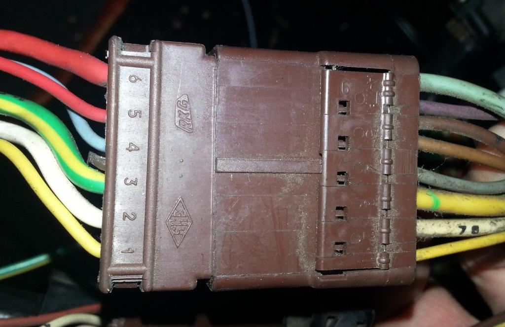

ich habe das gleiche Problem, bei Zündschlüssel Stellung 2 dreht bereits der Anlasser mit.
Kann mir jemand genauer beschreiben, welche Kabel/Stecker/PIN da am 6/9poligen Stecker (im Fussraum, braun?) zu tauschen sind?

Re: 205 cti umbau zum gti -> Problem,kein sprit!!
Beitrag von Pipes2101 » Di 15.07.14 17:58
Mach mal bilder von den Steckern ich flieg mal drüber und schau's mir an.
Hab nen Kabelbaum vom GTI hier liegen da kann ich dann vergleichen. :zwinker:

Beitrag von Kris » Di 15.07.14 18:00
schau mal auf die jeweils höchsten steckplätze der beiden stecker. der effekt tritt auf, wenn kabel #46 hellblau auf kabel #3 rot (und umgekehrt) angeschlossen ist. richtigerweise muss kabel #3 rot an kabel #3 rot und kabel #46 hellblau an kabel #46 hellblau. einfach eine seite jeweils umpinnen.
