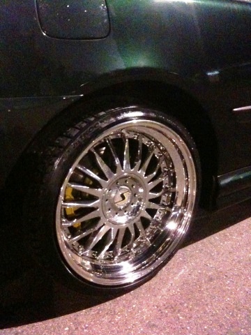

danke für eure ganzen kommentrae.
das fahrwerk ist seit ca. 2 Monaten (2500km) verbaut. da wird sich nix mehr setzen. jetz hab ich immernoch keine Antwort darauf warum das so hoch rauskommt? Viele bilder von Coupes hab ich gesehn mit KW fahrwerken die aber anders rauskamen als meins.
Hier mal ein bild von der hinterachse. vorn sinds halt noch 2cm tiefer.
sieht nicht tiefergelegt aus was? Felgen: 9x18
Hinterachse, 40mm tieferglegt mit KW Fahrwerk. bzw. KW federn + Koni Dämpfer
Felgen: 9x18
