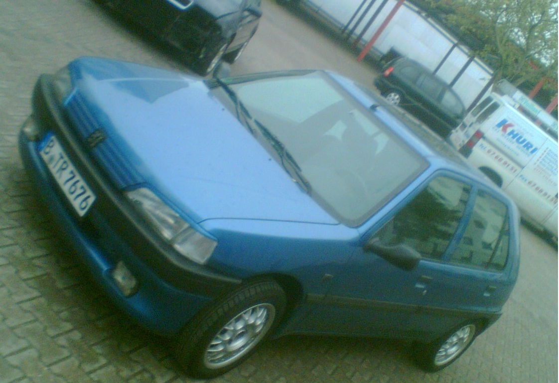

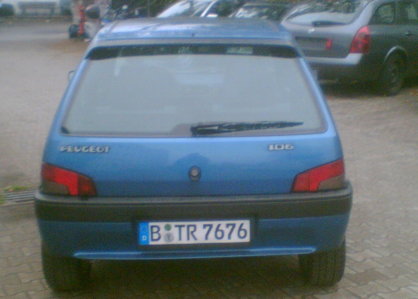

Hi an alle 106 Fahrer. Hat Jemand von euch 185/55/R14 Reifen drauf und eingetragen? Ich hab nen Serie 1 und krieg die Dinger trotz gefundener ABE ums verrecken nicht eingetragen. Der hintere rechte Reifen schleift innen am Radhaus und links ist wohl auch nicht genug Platz. Ich dachte das liegt daran, dass die Hinterräder leicht schief stehen, aber ich war in 2 Werkstätten und die Mechaniker sagten, da ist alles normal.

sieht aber fast so aus als ob er hinten rechts schon schief steht!!! Ziemlich sicher hat es die Nadellagern erwischt!! Könntest noch ein Foto von hinten( Cam ca. 20cm übern boden) machen!
Ansonsten sollte es bei diesen Felgen doch kein Problem geben, welche ET haben die?? Falls es so nix wird nimm doch 1cm Spurplatten.

Von der ET müsste es eigentlich passen und ich muss dazu sagen, dass das hintere rechte Rad in der Tat ziemlich schief nach außen steht, die Mechaniker wussten aber nicht warum. |--\

Denke da wird dir auch nix anderes über bleiben...aber vllt solltest du vorher dir ne neue hinterachse besorgen zwecks dem schiefen rad das wäre wohl erst mal wichtiger

Naja denke die achse musste erstmal richten lassen und dann evtl 10mm platten rauf und ruhe..
