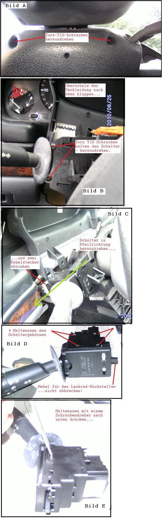

Ausbau Lenkstockschalter: Zum Ausbau des Schalters muß die Lenksäulenverkleidung abgenommen werden. Anders, als im Haynes-Manual beschrieben, muß das Lenkrad
nicht ausgebaut werden. Die Lenksäulenverkleidung ist zweiteilig und besteht aus einer Ober- und einer Unterschale, die zusammengeschraubt sind. Diese beiden Schrauben sind von der Unterseite her sichtbar und zugänglich (Bild 406a).
Nachdem diese beiden Schrauben gelöst sind, kann die Oberschale (die noch an einem Stück Kunstleder hängt) nach oben geklappt werden und die Unterschale etwas nach unten gezogen werden. Das genügt, wenn die Unterschale noch an der Lenksäule hängt ist der Zusammenbau später etwas einfacher. Auf jeden Fall sind jetzt die beiden Befestigungschrauben des Schalters sichtbar. Wenn diese herausgedreht sind, kann der Schalter leicht herausgezogen werden (Bild 406b und 406c). Die beiden Kabelstecker am Schalter mit Gefühl abhebeln und vorsichtig abziehen. Einbaulage der Kabelstecker merken. Der Schalter ist nun frei.
Nun die Haltenasen des Schaltergehäuses herunterdrücken (Bild 406d) und das Schaltergehäuse abnehmen. Wem das zu fummelig ist oder den Schalter dabei ganz kaputt macht - der Schalter ist im Ersatzteilhandel erhältlich, ich habe ihn im Internet für ca. 60 Euro gesehen. Wem das öffnen des Schalters gelungen ist, sieht nun dessen Innenleben mit den Kontaktbahnen, in die der Schalter beim Blinken einrastet. Diese Kontaktbahnen mit Wattestäbchen, Kontaktsray-Öl (WD40), Papiertaschentücher, Küchenkrepp o.ä. versuchen zu reinigen.
