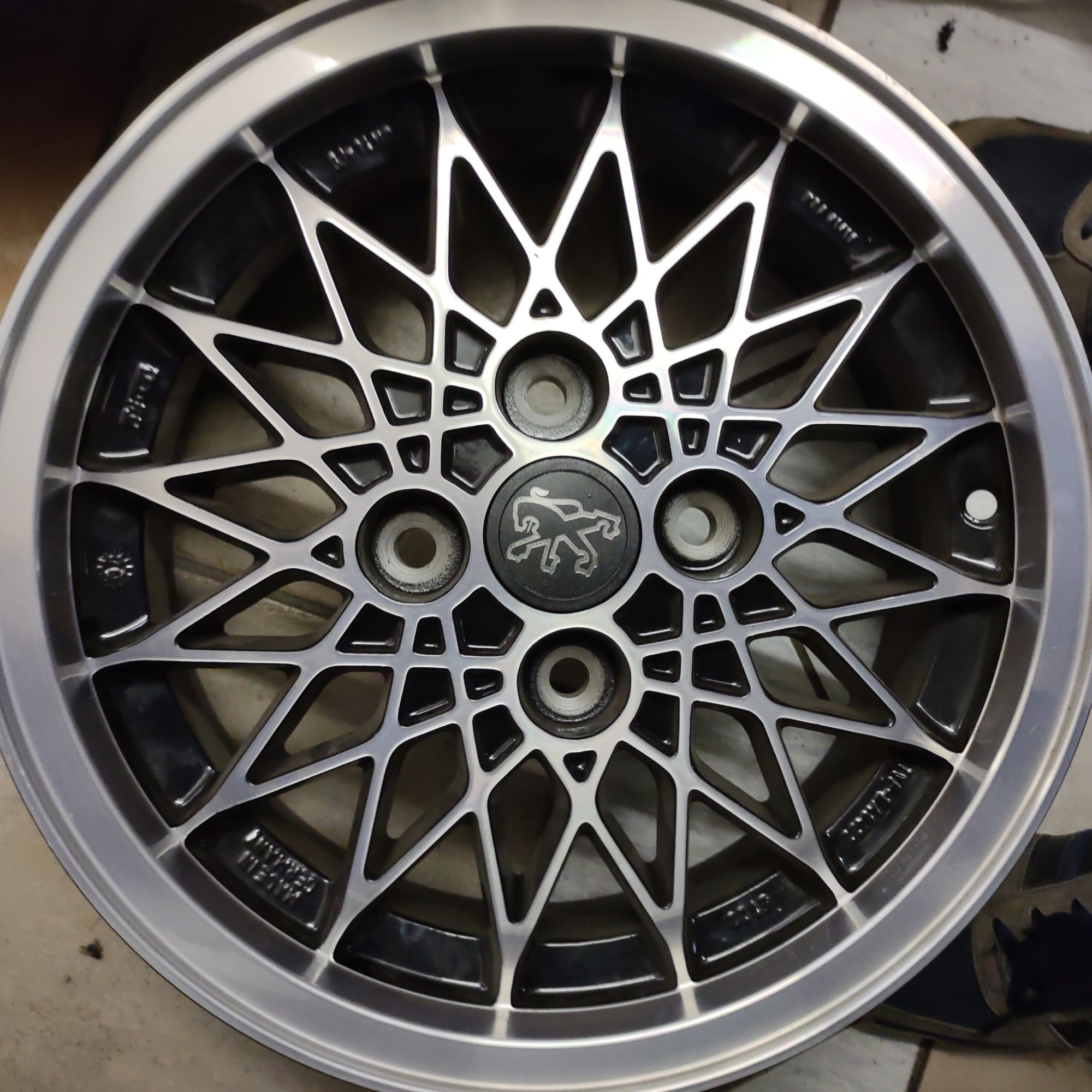

			Ich habe von dieser Felge einen Satz mit 3 Felgen. Ich suche nun für meinen Peugeot 205 CJ eine solche Felge.
Wer hat was zum Anbieten?
Können diese Felgen auf den 205 montiert werden? Gehe schon davon aus.

			Nö.
Peugeot 205 hat nen 108er Lochkreis, 100 ist für VW und Co...

			Hallo ich habe solche Exip Felgen vom Citroën Bx .
Auf jeden Fall 14 Zoll. Rest muss ich schauen.
Aber die BX Felgen müssten beim 205.
Würde die wenn alles passt hergeben.
