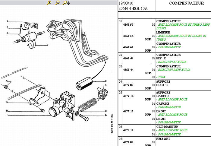

Beitrag von Kris » Mi 23.02.11 15:01
in der servicebox gibts die dinger noch neu - allerdings mit der einschränkung "ABS + Turbo ausser Diesel".
nur welchen Turbo ausser dem TD gabs im 205?! keinen ...
der abbildung nach sind sie zumindest dasselbe gerümpel.
4861.53
COMPENSATEUR
- ANTI-BLOCAGE ROUE ET TURBO SAUF DIESEL

Beitrag von Mr. Mitchell » Mi 23.02.11 15:33
nicht mehr lieferbar. Hab bei Pug Deutschland, Frankreich und England angefragt...
