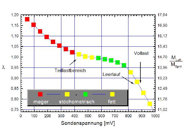

das ist fast der falsche ansatz.... uns selber sollte nur interessieren welcher es NICHT verträgt. die hersteller interessieren sich doch garnicht mehr dafür was mit fahrzeugen vor bj 2000 ist...
schaut euch doch mal die modellpaletten an da wird doch nicht am dem einen stichtag irgendeine andere technik verbaut sein. solange die einspritzanlage das verträgt wird der motor auch nicht so einfach den löffel abgeben solange der bock nicht abmagert. dadurch das der bio sprit nen schlächteren wirkungsgrad hat muss mehr eingespritzt werden damit das gemisch wieder stimmt sonst fährt die kiste zu mager wodurch die innenkühlung zu wünschen übrig lässt.
grade bei älteren modellen könnte man problemlos ein multimeter mit an die lambdasonde klemmen und die sondenspannung unter vollast überwachen. solange nach dem taken der bock nicht abmagert passt das zumindest das das angeht. wenn nicht benzindruck anheben und es passt.
bei den VW motoren gibts teilweise solche umrüstkitz um pur diesen bio sprit zu tanken ein bekanter hatte sich sowas verbaut bei nem golf 2 das war nur ne steuerung die zwischen die einspritzventiele kam und die einspritzzeiten verlänger hat. mehr nicht andere heben den benzindruck an um das zeug so gut wie pur zu fahren.
naja eine gute sache hat das vielleicht werden die "alten" gebrauchtwagen wieder günstiger weil die ja kaputtgehen können vom neuen sprit :zwinker:
