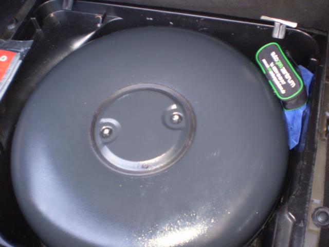

mein 607 wurde letzte Woche auf LPG Umgerüstet.
Prins VSI. Tank 69 Ltr.
Wenn Ihr Fragen habt, legt mal los.

				wer hat denn den tankanschluss verbrochen???

				InformatiX hat geschrieben:wer hat denn den tankanschluss verbrochen???
erstmal glückwunsch zur umrüstung und viel spaß und erfolg damit!
leider wird der anschluss von vielen umrüstern so gelöst,
ich wollte es allerdings dezenter haben (mein umrüster hat mir das aber auch direkt so vorgeschlagen!)
hab allerdings im coupe nur 51l netto, brutto glaube ich 61l

...den Tankanschluss? Ja das hat der Umrüster vorher mit mir Abgesprochen. In der Tankklappe wäre es wegen der Zentralverriegelung Problematisch geworden. Er hätte es aber gemacht wenn ich es gewollt hätte. Ich hab aber Verzichtet. Mich stört es echt nicht, man sieht es normal auch gar nicht, nur wenn man direkt draufschaut.
Der Tank hat Brutto 69 Ltr. Netto so um 55Ltr.

				schöne sache.
den gleichen motor fahr ich im 406er ja auch auf gas.
mittlerweile sind rund 35tkm runter (von gesamt 66tkm).
aber an dem tankanschluss da unten im dreckbereich wirst du in der kommenden jahreszeit noch deine wahre freude haben. angefangen mit festgefrorenem verschlussdeckel, weiter über im dreck knieen usw...
ich weiß zwar nicht welchen einwand die ZV mit dem tankanschluss hinter der klappe hat, aber es ist deine entscheidung.
desweiteren sieht man so sofort, dass es sich um einen gaser handelt. in einigen regionen deutschlands und europas ein entscheidendes merkmal ob der wagen in die augen von langfingern rückt oder nicht!

wie vllt. bekannt ist, ist polen eine hochburg von gasfahrern. auch wenn man weiter gen osten schaut, macht LPG dort einen sehr großen marktanteil aus.
ein gut ausgestatteter, großer wagen wie es der 607 ist und dann noch mit LPG - hei, das freut doch einen potentiellen autoschieber.

gute Argumente. Aber nun ist es ...wie es ist. Mir gibt eher zu Denken wie die Betankung im Winter Funktioniert. Ich hoffe das alles gut geht.
