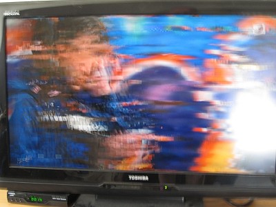

Am Dienstag wurde bei Unitymedia (früher Kabel-BW) die analoge Sendereinspeisung abgeschaltet. Was macht man also - man kauft nen Receiver. Klar. Auf der einen Seite freut man sich ja, man bekommt ja mehr Sender, kann also noch mehr Zeit vor der Glotze vertrödeln. Die Kehrseite - viel Aufwand, stundenlanges Rumbasteln und Sendereinstellen.. najaja, muss halt sein.
Und dann - PROBLÄM... war ja irgendwie klar...
Störungen auf gut der Hälfte der Kanäle, nach Löschen der Schrottsender (Teleshopping, Bibel-Tv und snstigem Müll) bleiben grade mal 44 Sender. U.a. findet der Suchlauf kein ZDF und artverwandte aus dem selben Haus. Auch Sender, die lt. Senderliste eig. kommen müssten - Fehlanzeige. Nervig sind aber vor allem die Störungen (Klötzchen, digitale "Blitzer" im Ton) Vor allem, weil das halt die meisten der Lieblingssender betrifft.

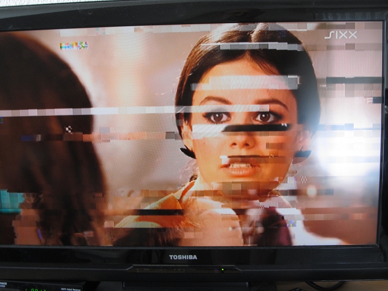

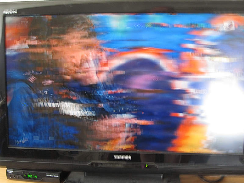

Hmmm... Hab ich schon gehört, dass die Dose bzw. das Kabel dafür verantwortlich sein kann. Nur - am Tag der Installation waren keine Störungen da, die kamen erst am nächsten Tag.
Die Störung schaut aber genauso aus, wie auf der verlinkten Seite:
Auf manchen Kanälen isses weit weniger schlimm:
Und bei einigen der gestörten sender huscht nur ab und an ein Klötzchen durch. Knapp über die Hälfte ist störungsfrei.
