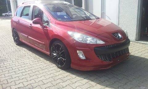

			Ich habe auch die Dotz Rapier in 8x18, allerdings mit 214/40 und einer ET10, steht auch der 308 drin
