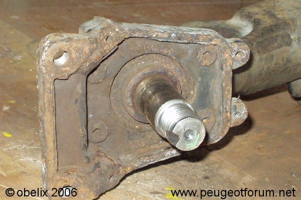

Wonder hat geschrieben: Wegen den angebohrten stellen werd ich morgen mal Bilder machen und ich meine nicht in der mitte der welle sondern schräg von der Mutter in richtung achse gehend.
Nen splint hab ich da keinen gesehen.
du hast sicher die kerbe gesehen.
der bolzen des radlagers hat an der seite ein kerbe. die ist dafür da, die mutter nach dem festziehen einzudellen. als sicherung.
wenn das schon ein paarmal offen war kann das übel vermurkst aussehen udn auch wie angebohrt.
hier siehst du den bolzen und die kerbe.
das hier ist ne achse mit scheibenbremse, aber der bolzen der trommelachse sieht am ende genauso aus.
die mutter hat einen stehkragen, der mit dem meissel, einem alten schraubendreher o.ä. in diese kerbe gekloppt wird. wenn du die mutter drauf hast OHNE dass sie eingekerbt wurde würde ich mal ganz fix die mutter mit dem passenden drehmoment nachziehen und dann sichern.

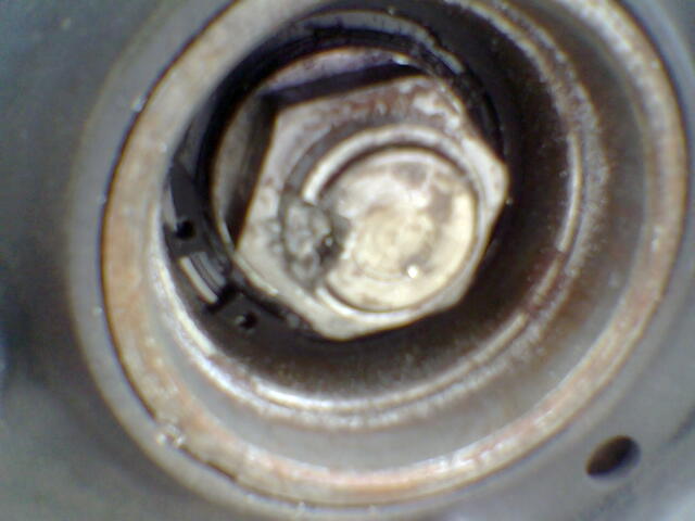

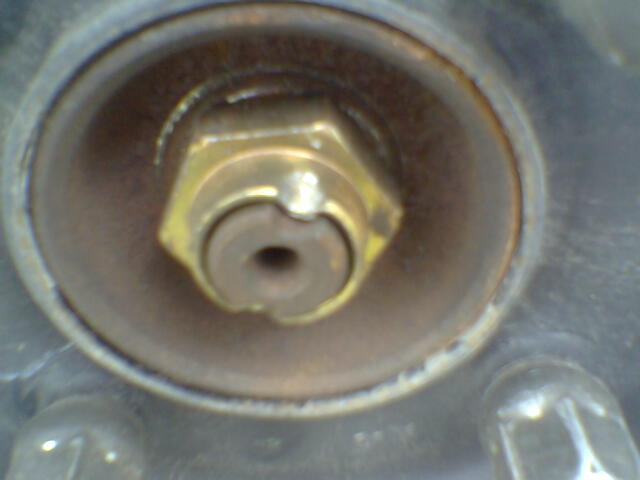

Jetzt kommen wir der Sache schon näher, ich kannte diese art der sicherung halt nicht, entweder ist nix dran oder es wird die Mutter mit einem Splint gesichert, so kenne ich das halt.
Hier mal die Bilder:

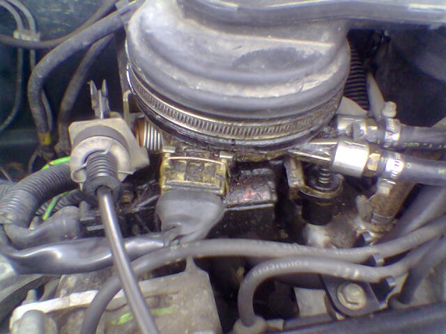

Beim letzten Bild sieht man das verdreckte Teil und wo befindet sich da der Drosselklappenponti?

mit dem poti kannste auch nochmal in die bastelecke schauen das ist da sehr schön beschrieben...
mit den bremsleitungen solltest erstmal schauen das du da mit ner drahtbürste beigehst normaler weise ist das nur oberflächenrost aber ich habe auch schon welche gesehen die durch waren....
mit dem öl an der einspritzung solltest einfach mal motorwäsche machen wenn die möglichkeit hast oder bremsen / vergaserreiniger nehmen das zeuch spült die den ganzen rotz runter...
