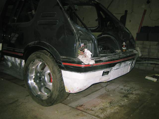

Die vordere Stoßstange hatte ich nur ein wenig was abgeschnitten, die hintere hatte ich auseinandergesägt und wieder zusammengefügt. Der Tüv-Prüfer meinte, das geht in Ordnung, leider kam ich nicht mehr zum eintragen, da ich mir dann den 406 geholt habe.
Die Definition des Prüfers war :
Man darf eine originale Stoßstange eines anderen Fahrzeuges am Auto verbauen, solange sie ordentlich befestigt ist und es sich um ein Originalteil handelt, denn diese sind ja schon geprüft.
Ok, kann natürlich sein, das beim zerschneiden der ganzen Teile dann kein Tüv mehr drauf gibt.
Da am besten erstmal mit dem Prüfer abklären.

was tüv angeht mache ich mir erstmal keine sorgen weil ich habe noch 2 original stangen......
plus die eine an meinem xs ;)
die ganze stange an den to5 hätte ich vonner optic nicht gemacht und wegen kenzeichen mulde were assi gewesen..... hatte die seat schürze eigendlich mal geholt weil ich ich da das kenzeichen reinmachen wollte wurd aber nix mehr
das es so zimlich assi aussieht is mir klar das ganz muss noch weiter geschnibbelt und angepassrt werden..... die rundungen machen mir noch etwas sorgen....
und die seat schürze oder viel mehr das stück wird noch etwas kürzer gemacht.....
vorteil der ganzen aktion:
fahrzeugmasse werden nicht verändert die "stosstange" selber bleibt original....
denke mal das ein anständiger prüfer das auch eintragen würde wenns anständig befestigt wird und befestigung is ja eh das kleinste prob ;)

Hallo, also son Eigenbau vonner Stoßstange kann schon richtig gut aussehen. Ist halt ne "Friemelarbeit" bis es 100% paßt und gut ausschaut.
Hab sowas letztens mit 2 GTI Schürzen gemacht, da ich Seitenschweller dran lassen wollte, mir der Höhenunterschied von Schweller und Heckschürze nicht gefallen haben und ich aber soweit wie möglich den originalen Look behalten wollte.
Man braucht auf jeden Fall viel Geduld, nen Dremel, nen ordentlichen Schleifer. Um die beiden Stoßstangen ordentlich miteinander zu befestigen, habe ich ne Nietzange und Karosseriekleber genommen. Dann noch ein wenig spachteln, mit Glasfasermatten verkleben und schleifen bis man keinen Übergang mehr sieht oder spürt. Ach ja, habe die beiden Schürzen vorher an den Kanten angeschrägt, damit sie besser zusammenpassen. Ichdenke mal, wenn der kleine dann mal lackiert ist, siehts gut aus und der TÜVer bemerkt das nicht. Aber wegen TÜV mache ich mir eh keine Gedanken, kenne ich ganz gut.
Grüße Thomas

hmmmm das schaut auch nicht übel aus :)
aber wie ich die beiden verbinde habe ich schon ne ide......
bei mir is im grunde auch wegen seitenschwellern der haubtsächliche grund weil ich habe noch welche liegen die dran sollen aber das würde hinten zimlich panne ausschauen ^^
