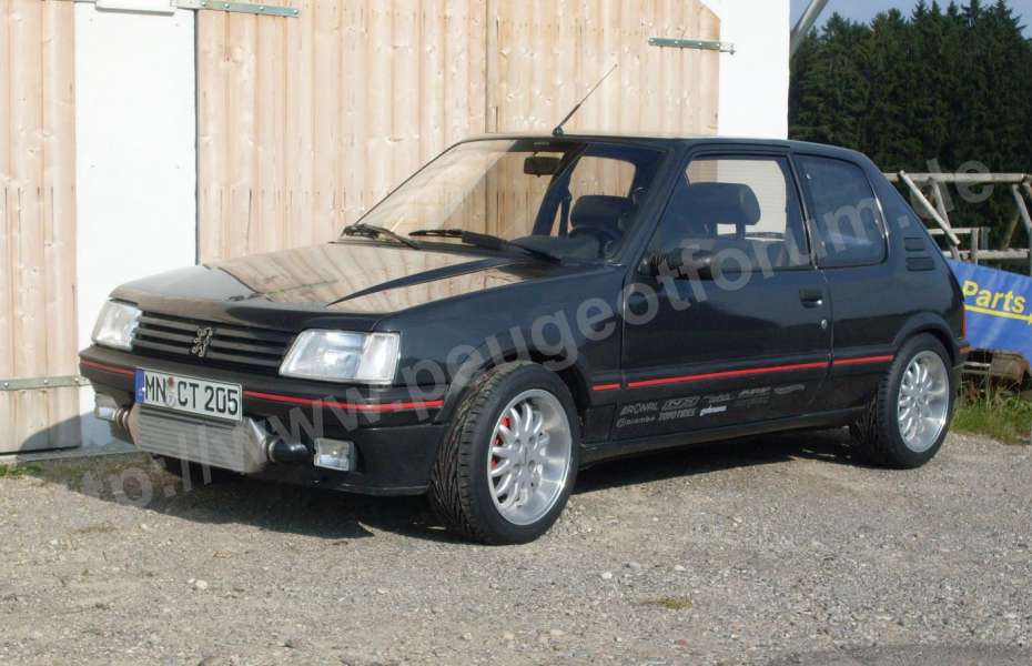

Was für einen motor hast du verbaut miraculix?? was wurde verändert, das du auf 200ps kamst??

Schätze mal nen 8v Turbo, laut seiner Autoübersicht.

205FrEaK hat geschrieben:Was für einen motor hast du verbaut miraculix?? was wurde verändert, das du auf 200ps kamst??
Hi,
ist ein XU10J2TE mit "dezentem" Ladeluftkühler und einigen Extras.
Mittlerweile 11.000km gefahren und ausser einem immer noch undichten Ölkühler und Riss im Ladergehäuse (abgasseitig) rennt er problemlos.
NOS ist mittlerweile zum Teil wieder ausgebaut.

...cool, das jmd seine finger im spiel hat, der wirklich weiß, was er da tut... miraculix.
kannte das gefühl, der tachometer überspringt förmlich ein paar 10er stellen,bin immer mit dem 3ten angefahren (mi16 getriebe ist auch für den 309 turbo zu kurz) :D
habe mal in nem 205er einen rs500 kühler gesehen... im 309 passte der ganz gut. keine 90° verwinkelungen....
das drehmoment, dürfte das größte problem der hauptwelle beim be getriebe sein,zwecks abscheren...ME ist deutlich stabiler.
nen bekannter ist holländer... macht in rx7/rx8... mal was zum getriebe berechnet. sollte bis 2.3 fache der std motorleistung aushalten (mi16 getriebe).
