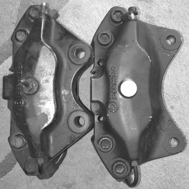

Der Linke gelieferte Bremssattel paßte einwandfrei. Der rechte NICHT!
Da ist eine andere halteplatte verbaut, sodass der Gewindelochabstand in etwa doppelt soweit auseinander liegt, wie er sein sollte.

der bremssattel mit der artikelnummer 421601 (links) hatte 1a gepaßt. der rechte 421602 hatte ned gepaßt.
ich vermute, dass ein sattel falsch verpackt worden ist -oder gabs unterschiede bei den brembosätteln?
hier mal ein bild vom originalen bremssattel (links auf dem bild) und rechts auf dem bild der neue sattel -trotz korrekter peu oe.nr.

A.B.S. ist der lieferant. laut deren TecDoc hätte der sattel passen müssen. zumalen der linke ja paßt. ich gehe von aus, dass einfach in den zweiten karton, ein anderer sattel reingetan wurde.
offenbar, scheint es bei der brembo doch unterschiede zu geben -wie man sieht.
A.B.S. hat auf meine email(s) in keinsterweise reagiert.
den sattel hatte ich schon vor ein paar wochen wieder zurück geschickt. der händler scheint ein lustiger zu sein und wies mich nach etlichen mails, bildern,oenr drauf hin, dass dieser sattel NUR für ein BREMBO bremssystem ist.

BamBam hat geschrieben:A.B.S. ist der lieferant. laut deren TecDoc hätte der sattel passen müssen. zumalen der linke ja paßt. ich gehe von aus, dass einfach in den zweiten karton, ein anderer sattel reingetan wurde.
