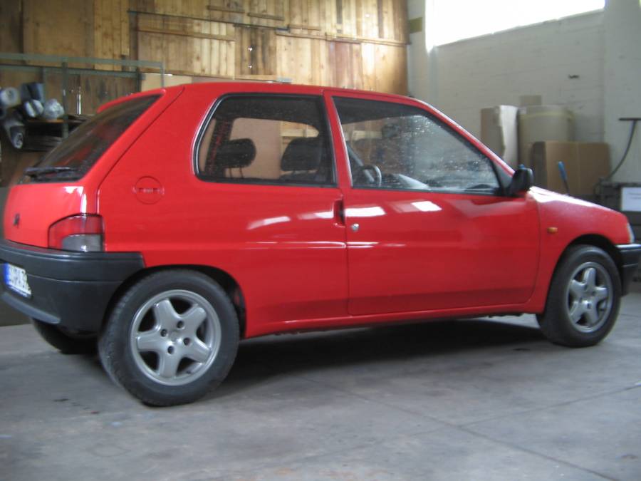

Wollte ich mir heute 10mm Spurplatten besorgen für meine XSI Felgen bereifen 185 Räder....aber der gute Mann im Zubehörladen sagt....."ne..ist nicht....die Radbolzen kenn isch nit.....gibts nit 5mm länger....guck mal bei Peugeot selbst".
Gut ich dann zu Peugeot....der Peugeotmann sagte dann..." Ne....ham wa nit.....Peugeut verkauft ansisch keine längeren Bolzen weil die nix von SPurplatten halten...., isch kann dir die gleichen Bolzen bestellen die du schon hast, aber nit länger".
****** dachte ich mir....stimmt denn das? Gibts keine passenden oder längeren Radbolzen für die XSI Felgen? Ich mein meine Bolzen haben keine Regelform oder wie man das nennt.
Die haben eine Unterlegescheibe und sind da wo bei "normalen" Bolzen diese Kegelform ist, flach.
Weiss jemand wie er mir helfen kann?
