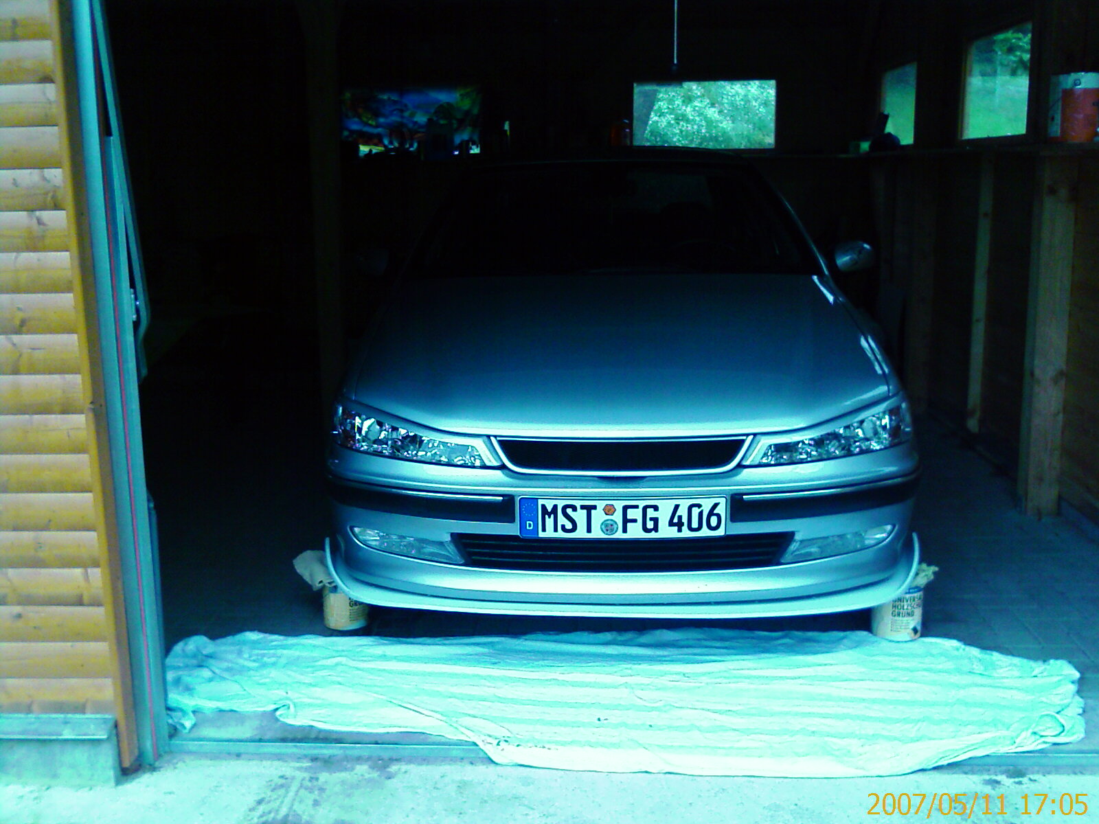

Um anderen das zu erleichtern, schreib ich mal weiter ...
Material ist ein Traum, müsste aber noch etwas nachgeschliffen werden.
Befestigung mit 25 M6 schrauben wobei ich nur 19 brauchte.
Gummilippe muss weichen die Halter der Nebelscheinwerfer stören.
Trennen und schleifen der Halterung (kleine Gummilippe) um glat anzuliegen...
so ists nun unlackiert und nur drunter geklemmt ,in zehn Tagen ist es dann fertig...
