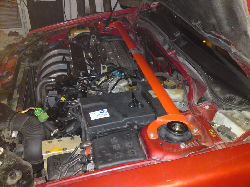

von 306Cab » Di 02.02.10 15:31
Makalala hat geschrieben:sc.performance hat geschrieben:ok=)...aber passt trotzdem locker rein trotz bremsflüssigkeitbehälter? oder musstest du etwas umbauen??
Ich bin ja auch schon seit längerem auf ne Domstrebe scharf, aber habe hier oft gelesen, dass beim 306 cab mit 1,6l motor der bremsflüssigkeitsbehälter IM WEG wäre und auf eine gebogene ausgewichen werden musste. Gebogene gefallen mir nunmal leider gar nicht, von daher stellt sich mir die gleiche frage. Hast du den aus der Halterung lösen müssen, bzw. die Halterung versetzen oder die Strebe verbiegen?
Ist deine aus Stahl oder ALU? Ist ALU einfach nur leichter oder auch wirklich stabiler?
MFG
Beim 1,6l musst wegen der oben sitzenden Drosselklappe leider die gebogene Variante nehmen, sonst haut das von der höhe nicht hin...
Sieht dann so aus:
(Hatte gerade kein besseres Bild zur Hand)

von Troubadix » Di 02.02.10 16:15
306Cab hat geschrieben:
oh ne OMP, schonmal die motorhaube zugemacht???
hatte mal eine drinnen, nach 5min auf der strebe rumspringen mit über 100Kg gewicht hat es dann so in etwa gepasst, seitdem lasse ich die finger von dem zeug.

von madmadix » Di 02.02.10 16:42
Sieht dann so aus:
haj,
ich helfe mal eben aus, diese meinte 306Cab:
