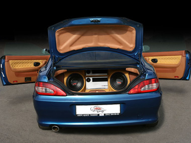

Ich kann euch selbst jetzt nicht sagen welche ET usw aber ich weiß im Forum gab es ein Blaues Coupe mit Beiger Innenausstattung der so ziemlich als erster 19er ETABETA felgen drauf hatte.
Der hat auch einige preise mit seinen Coupe abgesahnt.

Ähm, nö. Nicht ganz.
Thomas - hier im Forum als super406 angemeldet, das letzte Mal hier online jedoch Anfang Dezember 2009 - hatte bis 2006 17"-Felgen von Gutmann auf seinem blauben 406 Coupé...
Seitdem hat Thomas tatsächlich Felgen von Etabeta auf seinem Wagen - allerdings in
20" - nicht in 19".
(Quelle:
http://www.peugeot-freunde-cottbus.com/pfc/thomas.HTM)
Das mit den vielen - auch internationalen - Preisen stimmt aber natürlich.
Gruß, Jan
