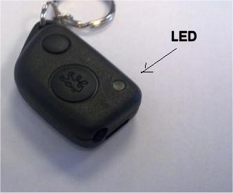

Bei Ebay UK hab ich schon was gefunden, ist auch nur das gehäuse. Aber dort ist noch ne LED mit drin, nun weiß ich nicht ob dann das innenleben von meinem Schlüssel da auch passt.
Bild von dem als anhang

von Gentsai » Mi 09.06.10 13:57
Wenn nicht, lassen sich ja die Gummidinger abnehmen
