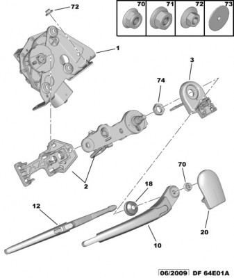

								von Swazy » Fr 14.01.11 21:19
			Kann man selber wechseln, der Schalter sitzt aber beim Wischergestänge, siehe Bild
Nr. 3 ist der Schalter
Mfg

								Hossi112
						- Radarfallenwinker
		- Beiträge: 11
 		- Registriert: Do 05.02.09 15:07
											- Postleitzahl: 35112
								von Hossi112 » Fr 14.01.11 23:13
			Kann leider Dateianhänge nicht öffnen.
Bitte Bilder per mail an
sascha.hoss@t-online.de
Danke
