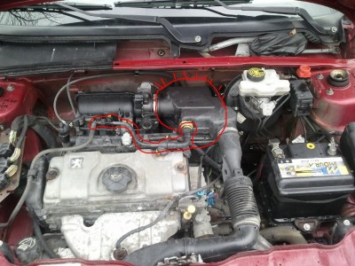

			Hallöchen!
Ich habe ein paar Fragen bezüglich des Peugeot Motors der 106er Reihe.
Ich wollte mal fragen was das genau für Bauteile sind die ich im Bild markiert habe? ist die Schlauchleitung ein unterdruckschlauch? habe vorhin gesehen dass sie etwas öl beinhaltet, wohl nicht so der Knaller oder?
LG

			Hallo!
Der von dir markierte Schlauch ist der der Ventildeckelentlüftung und es ist normal, dass dort ein bisschen öl drinnen ist, da dort ein leichter Überdruck herrscht und den Öldampf in das Saugrohr drückt...bzw der motor diesen absaugt.
lg

			Hi,
richtig der schlauch ist die Ventildeckelentlüftung und in dem kasten ist dein luftfilter drin....
der verhindert das schmutz in das benzin luftgemisch kommt....
