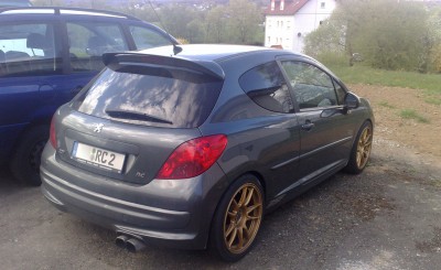

			bei einer 8" breiten Felge sollte es keine Probleme geben. s. Bild 8x18 ET 15, HA +5mm / Rad
er ist leider etwas dreckig

			Die schließen doch schön bündig ab, genauso solls sein!
Schau ma mal was sich noch so ergibt,19Zoll haben eben nicht viele...

			AZEV meinen nun doch das die in ET20 verfügbar ist in 4x108 8,5x19, aber die technische Abteilung sagt das es nicht paßt ohne Anpassungsarbeiten!
Aber wer weiß das schon genau? Der eine Tüver sieht das enger als der andere!

			Ich selbst habe 7,5x19 auf meinem,Et der Felge ist 38,dazu sind 25mm Spurplatten verbaut.

			Richtig,würde zusehen ,das die Felge an sich nicht als zu "dick" ist,die große Et ist in so einem Fall auch kein großes Hindernis,Scc schafft auch mit dem Lk abhilfe.

			Gibt verschiedene für den peugeot 307.
Ne,alles ok,gab keine Probleme,Stoppi hat auf seinem CC Tzunamees in 19 Zoll,er hat soweit ich weiß auch keine Arbeiten vorgenommen.

..Weißt du welche ET die Barracuda auf dem 207CC in 19Zoll haben (siehe Gallery)..
ET40
Alle weitern Infos gibt´s hier:
http://www.ccfreunde.de/forum/showpost. ... stcount=13
baumeister-S16 hat geschrieben:
Nein, ich fahre nicht 19" ..... Herr behüte mich. Der 207 sieht damit wie ein Rollschuh aus..
Da hast Du Dich vertan!
  Es sind 20-Zöller, mit denen der 207 entspr. aussieht.

Hast du den die Radhäuseer bearbeitet,Gezogen oder die Kanten angelegt?
Meinst du das mann ne 8,5x19 mit ET an der VA ohne Arbeiten fahren kann?
Tacho hast du nicht geändert?
