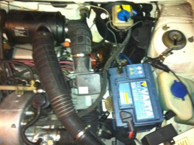

... ich find das Ding nicht ...
kann mir einer auf dem Bild markieren wo ich hingucken muss..?? Danke..

von Deux-Cent-Cinq » Do 27.10.11 16:32
auf höhe des pluspols der batterie, nur eben drunter, unter der baterie, auf der vorderseite des getriebes

ich hab was gefunden...
konnte aber nur das Kabel fotografieren .. isses das markierte..?? da ganz weit unten..?? Sorry.. man sieht's aufm Bild etwas schlecht, sist son graugrünes (tarnfarbenes
) Kabel plus n Weisses
muss ich zum Austausch den Luftmengenmesser ausbauen..? Wisst ihr wie lange der Ausstausch für einen sonst geübten Schrauber etwas dauert? oder gibt es da von Peugeot eine 'Zeitvorgabe' oder so etwas ähnliches..?

von Kris » Do 27.10.11 20:41
ja, ein wenig platz schaffen ist kein fehler.
der schalter ist nur ins getriebe geschraubt. der grösste haken ist: das loch, in dem er steckt, staub- und dreckfrei zu bekommen. und dreck im getriebe will man ja nicht haben.
ansonsten ist das ding in einer guten halben stunde getauscht, inkl. vorarbeiten.

von Gentry_Ba » Fr 28.10.11 06:57
hi!
kann mich den ausführungen von prof. kris absolut anschliessen!
mach erstmal ALLES da oben weg, um vernünftig hinzukommen. auf jedenfall den luftmengenmesser und dessen schläuche. dann siehst du schon, wo das teil sitzt.
aber ganz ehrlich: versuch erstmal, hinten an der leuchte alles genau zu prüfen. meine rückfahrleuchte brennt seit bestimmt nem jahr nimmer, OBWOHL der schalter intakt ist.
problem hier ist die leuchte selbst. es sieht alles absolut sauber und perfekt aus, auch der stecker sitzt und an ihm kommt saft an- ABER: die lampe will trotzdem ned, weil es anscheinend innerhalb der kontakte der leuchte noch irgendwo ne macke gibt.
