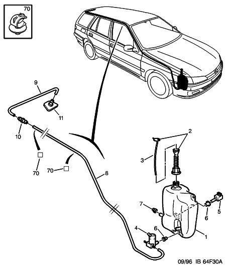

So.Mein Wasserproblem ist immer noch da.War jetzt vorhin am Dampfstrahler und hab mal lange draufgehalten.Ist aber nichts reingelaufen.
Das Wasser muss entweder von unten rein kommen oder was ich auch noch vermute das es von der Scheibenwaschanlage der Heckscheibe kommt.
Oder was meint ihr.Was mir auch aufgefallen ist,Ich habe das Auto innen mit Zeitung soweit trocken gemacht.Aber am nächsten Tag war er wieder nass.Es hat aber komischerweise nicht geregnet oder so.Es war nur Kalt draussen und das Auto gefroren.

hast du die heckscheibenwaschanlage denn benutzt? dann wäre es eine erklärung.
hinten in der ecke gibt es einen verbinder, ist da vlt. was lose? der schlauch geht dann weiter durch die gummitülle, sollte da was undicht sein liegt es aber außerhalb der kofferraumdichtung und dürfte eigentlich nicht reinlaufen.

Nee in letzter zeit hab ich die nicht benutzt.Hab unten alle verdächtigen Löcher mal mit Karosseriedichtmasse zu gemacht.Das einzige was nun noch offen ist ,ist das Loch wo der Hacken vom Hundenetz dran fest war.Drumherum ist alles trocken bzw liegt dort Staub ,und man sieht keine Wasserspuren.Werde das Loch jetzt nachher auch mal zu machen und dann mal schauen.Wenn vielleicht noch jemand ne idee hat,bitte schreiben.
