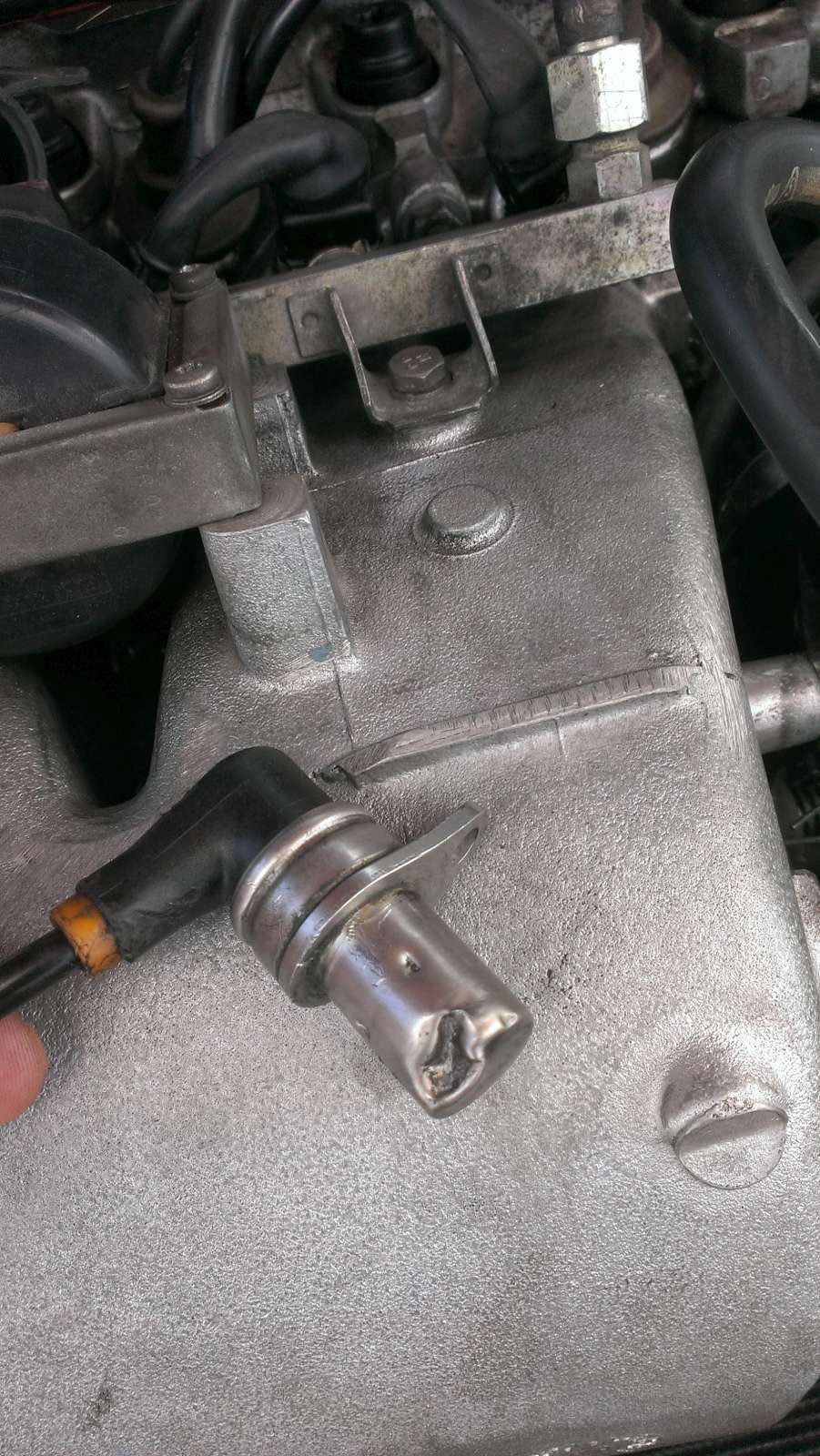

Hier die Bilder vom OT-Geber.
Zum Anlasser: Soweit ich das bis jetzt sagen kann, funktioniert der. Also er dreht sauber durch...

Tim.205 hat geschrieben:Hier die Bilder vom OT-Geber.
für mich sieht das aus, als wäre da ein fremdkörper dran vorbeigehauen worden.
die befestigungsplatte des gebers sieht auch verbogen aus, also muss da was böse von unten gedrückt haben:-)
hast du denn das abschirmblech unten am getriebe dran?
