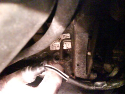

Vllt. Hilfts:
- Schwungscheibe%206mm.jpg (28.19 KiB) 3096 mal betrachtet
Mfg Rostiger

seh ich das richtig, hinten ist das typenschild und vorne abgewinkelt das "loch"?
freeeak
- Rettungswagenüberholer
- Beiträge: 4496
- Registriert: Fr 28.05.10 19:31
- Postleitzahl: 72135
- Wohnort: Steinenbronn
von freeeak » So 23.02.14 20:21
Das winkelding über dem typenschild steckt in dem loch drin
Du bist ein Mann für A.T.U.

ooh deshalb...
ich bin eher ein "gerne unter-dem-auto bequem-liegender-5-miunten" betrachter...
aber von unten sieht man ihn nicht(=
dankeschöön

freeeak hat geschrieben:Das winkelding über dem typenschild steckt in dem loch drin
Bingo
...ok ich hätts eig. auch markieren können.
btw, da abgewinkelte Ding^^ ist eine abgesägte Maschinenschraube (6mm)
...dieses Loch hat auch bei mir sone art erhebung drumherum...ist aber ein TU9-> k.a. ob das beim 1.1er auch so ist
und jup, von oben gehts zumindest hier am besten
