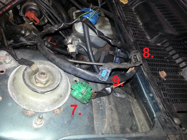

Ich verbaue ja gerade in mein CTI ein 120er GTI Kabelbaum, könnt Ihr mir mit den Steckern helfen:
1. Drosselklappe
2. Zündspule
3. 4x Düse
4. Kühlwasserbehälter
5.
6.
7.
8. Lambda Sonde
9. Lambda Sonde
10. OT-Geber
11. Lima+Anlasser
12. RW-Gang
13. Zündmodul
14. Kühlwasser
15. Kühlwasser
16. LMM
17.
18.
19.
20.
21. im Fussraum, im CTI ist dort ein schwarzes Relais, passt aber nicht auf den gelben Stecker.
