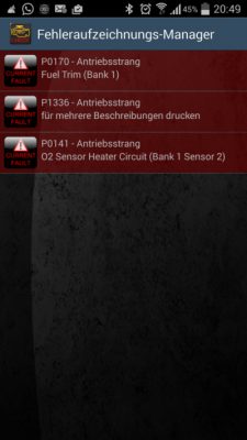

Hallo zusammen,
der 206 Bj 12.2003, 1.1L 60PS (ca. 78.000km) meiner Tochter macht zur Zeit Probleme.
Im kalten Zustand läuft er ziemlich unruhig.
OBD2 Tester angeschlossen und folgende Fehlercodes erhalten
P1336
P0141
P0204
Zündbrücke (Zündleiste) wurde schon gewechselt.
Hoffe hier auf Hilfe.
greetz
rainman

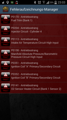

von rainman6464 » So 28.12.14 23:11
Hallo zusammen.
Zündbrücke und Einspritzdüse Zyl. 4 wurden getauscht.
Jetzt kommen folgende Fehlercodes.
- 1
- 2
rainman
