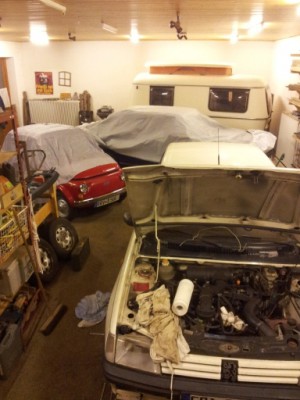

Ich habe nach einem Bild gesucht, wo der Motorraum zu sehen ist, aber keins gefunden, wo er vollständig drauf ist. Anbei habe ich ein Foto, wo man so einigermaßen den Motorraum erkennen kann. Ich werde morgen mal ein ordentliches Foto machen.

PS schöne Halle, was ist denn unter der anderen Plane? ;)

@Norman: Du meinst vor dem Wohnwagen? Das ist mein 200D/8, erste Serie.
