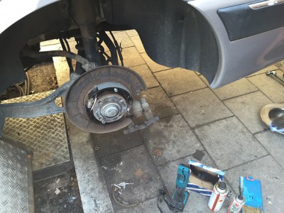

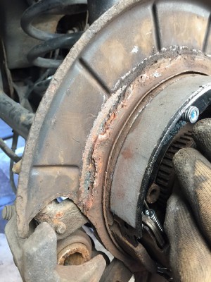

an meinem 2002er 406 HDI break 2.2 haben wir die woche die bremsen hinten gemacht....und ja das altbekannte problem der verrosteten bremsankerplatten hatte er auch ,obwohl nicht so schlecht das die Haltestifte für die Trommelbremsbeläge der Handbremse nicht mehr hallten würden......Aber ...die neuen Bremsscheiben schleifen obwohl wir schon an den Ankerplatten gekloppt hatten.
Und es wird weniger wenn ich die Handbremse um 1nen oder 2 Zacken anziehe....kommt also eigentlich eher von den handbremsbelägen oder ?
Wer hat hier die entscheidenden Tipps.... weil es nervt wenn die Leuz auf der Strasse einen anschauen in einem sonst sehr gepflegten Kombi, als wenn sie die "töten" wollten für das Kratz/Schleifgeräusch !
Merci vorab
jogi
