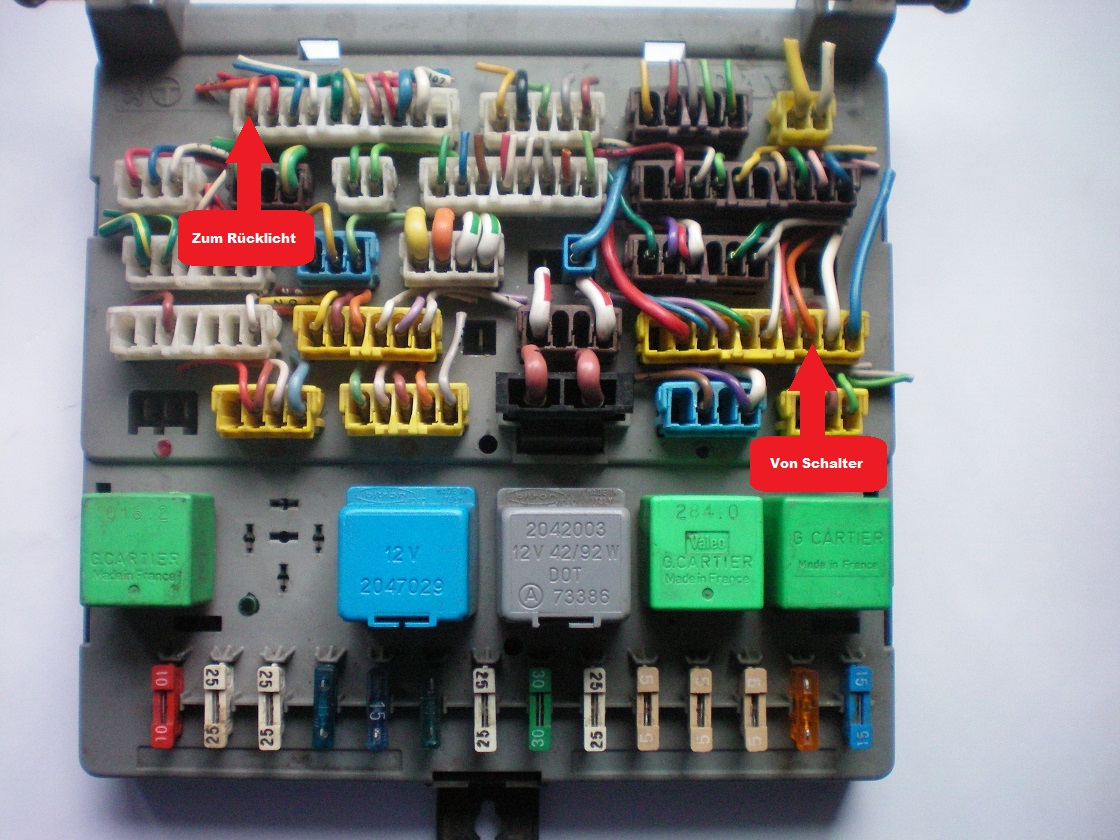

Das braune Kabel mit der Nummer 150 sollte bei der 5fach-Belegung am weisen kabel mit dem Buchstaben "R" mit dranhängen.
Von dort aus geht es zum Schalter und führt von Schalter zurück als Orange 151 in den Gelben 10-poligen Stecker Pin-3.
Wird mit einer Sicherung Abgesichert und kommt am weisen 10-poligen Stecker ganz oben links aus Pin-10 und führt direkt in den Kabelbaum nach hinten zum linken Rücklicht.

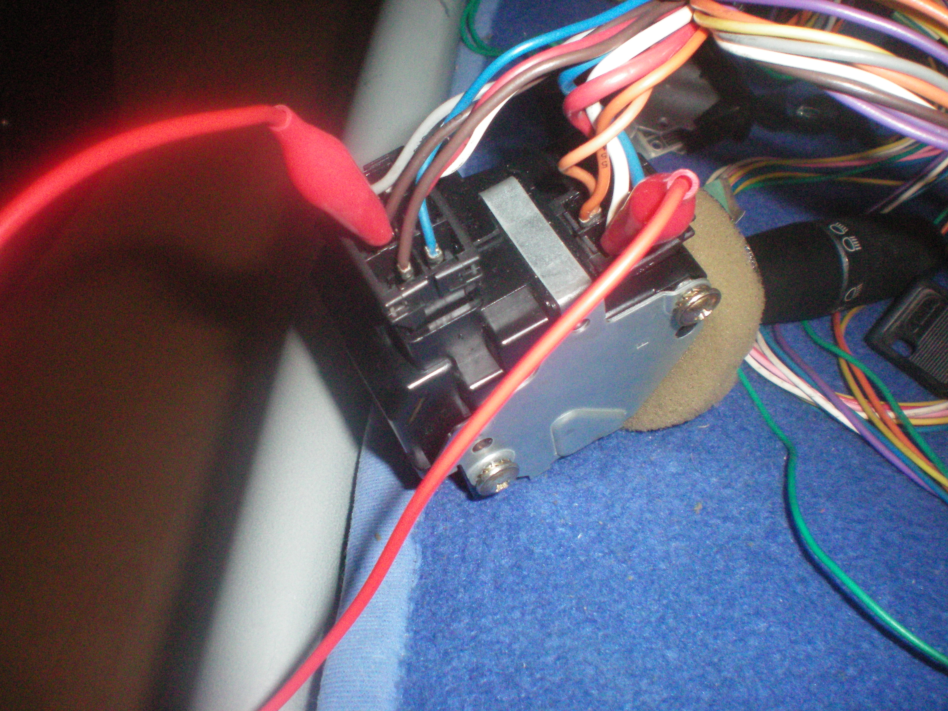

Habe gerade mal die Verkleidung unter dem Lenkrad abgeschraubt und mich mit einer Taschenlampe druntergequetscht: Tatsächlich! Der Stecker hat sechs Kabel und am Lenkstockschalter ist ein Kontakt gekürzt
Da werde ich mir einen neuen kaufen müssen.
@alterSchwede: Nach Kontaktproblemen hatte ich natürlich schon geschaut - das ganze Programm. Am Schalter kommt erst gar kein Strom an....
Danke und bis zum nächsten Mal

STOP
Bau dir einfach eine Kabelbrücke vom 4-poligen Stecker weises Kabel "R" zu dem 6-poligen Stecker braunes Kabel Nr. 150
Das ist im Prinziep das gleiche und die Kosten belaufen sich auf ein absolutes minimum
Alternativ kannst du das braune Kabel an seinem Platz auch auspinnen und direkt auf das weise Kabel löten dann hast nie wieder damit Probleme egal welchen Schalter du einbaust
